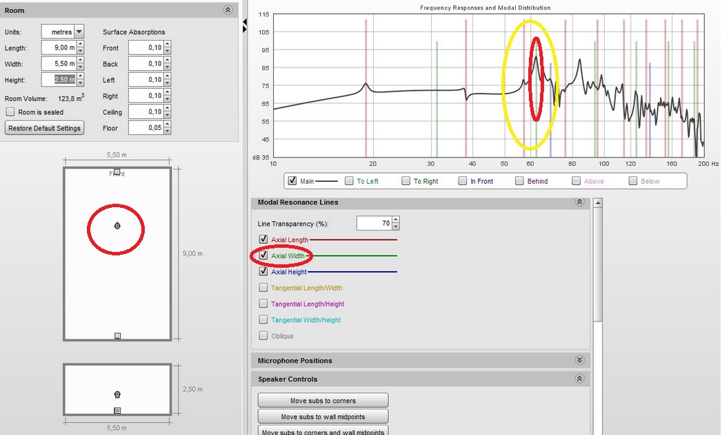

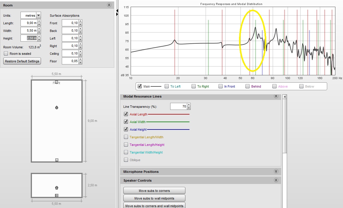

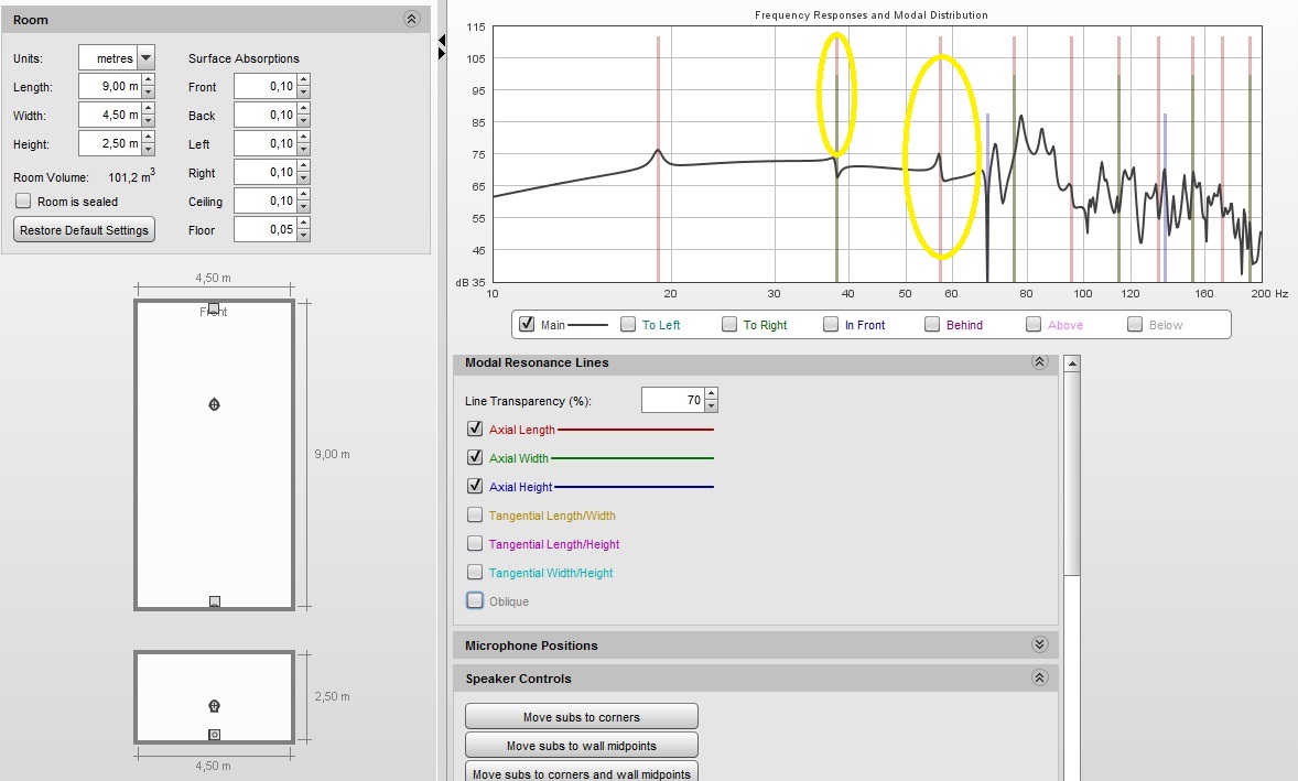

Cela me semble visible, globalement ça marche ici très bien pas de soucis.

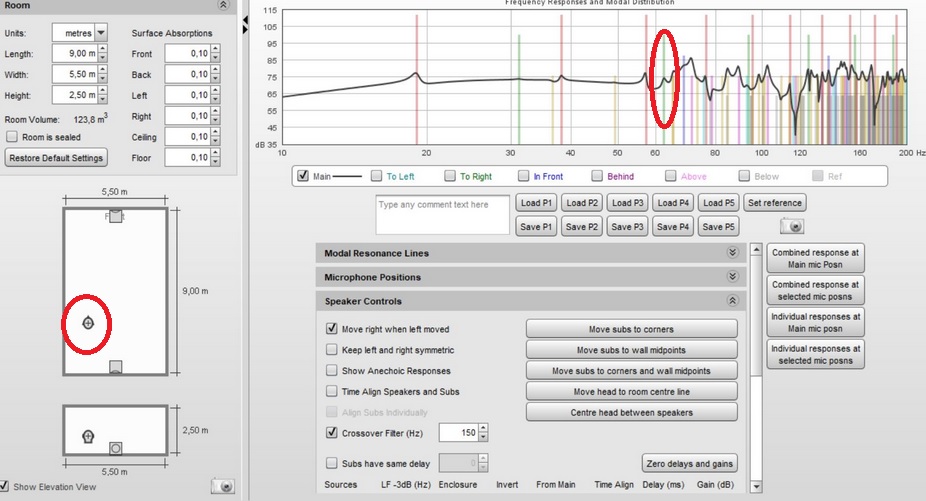

Maintenant pour cette autre largeur que L/2, par exemple 5.5 m, le 2 eme mode ,62 hz, sur la largeur apparait (même si rien de méchant), selon l'emplacement :
Auditeur en fond de salle de ton exemple :
Auditeur Au point d'écoute probable :
Oui en effet c’est certainement audible.
Et pour cette configuration, l’excès d’amplitude pour ce mode en position d’écoute ne peut-il pas être atténué par un ré positionnement de la distance au mur arrière des sources de grave (enceintes principales et/ou les caissons s’ils contribuent encore à 62 Hz) ?
