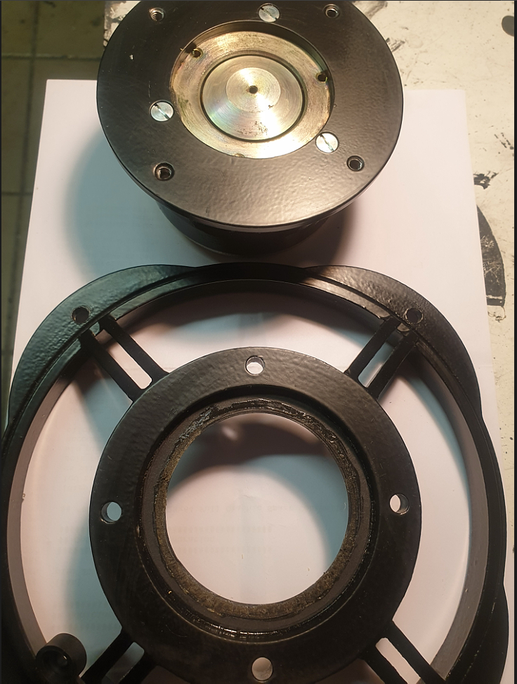

Bonsoir à tous,
Bizarre, il n'y a pas de joint entre le saladier et l'aimant ???
@mitiés, GéBé.

Tu va souffrir pour centrer ça correctement. Ce HP avec un entrefer étroit est un cauchemar. J’ai eu des Lowther avec ce HP quand j’ėtais jeune, je les ai renvoyés trois fois à cause de dėcentrage de la bobine. J’ai fini par les faire reprendre par le vendeur.

(02/02/2022-18:53:17)Dominique-Tanguy a écrit : Tu va souffrir pou
Tu sais bien, je suis un peu mazo.....Je pense que cela ne sera pas pire que les onken200ABS !
(02/02/2022-18:56:46)gebesoft a écrit : (02/02/2022-18:53:17)Dominique-Tanguy a écrit : Tu va souffrir pou
C'est de la récupération...donc je risque rien.

Le centrage se fait par le jeu de positionnement entre le saladier et l’aimant. L’essentiel est que la bobine ne soit pas de travers, soit perpendiculaire aux plans. A voir in situ.
Pas de joint non plus sur mes p6m.

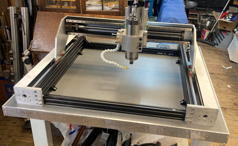

Un autre projet me trotte dans la tête depuis longtemps : construire une CNC pour l'usiner ....

(04/02/2022-09:47:50)gebesoft a écrit : Un autre projet me trotte dans la tête depuis longtemps : construire une CNC pour l'usiner ....
ça c'est une bonne idée ... ça permet quelques fantaisies en bois massif (faut pas mal de Z pour ne pas être trop limité en épaisseur pour des pav par exemple (expérience F. Delbauve))
