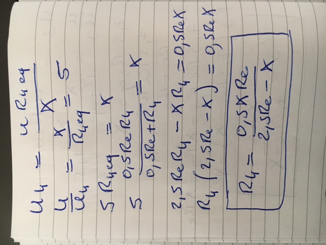

Cela va prendre un peu de temps parce que je fais ça au boulot entre deux clients .
Tout d'abord le schéma de branchement que j'ai choisi après deux autres essais . Les banques 4 et 5 comportent des hps en parallèle et pas en série car ce ne serait pas possible de respecter les rapports de tension demandés ( constaté après calculs ! )
Il n'est pas possible de poser les équations à partir de ce schéma ; il faut le remplacer par un schéma "équivalent" que voici

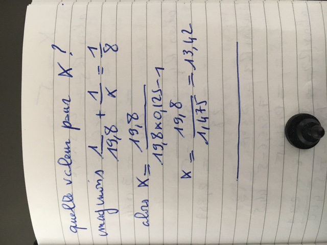

Vous aurez remarqué que j'ai marqué "X valeur à définir" . Pourquoi ? Parce que si j'ai bien compris il n'y a pas "une" solution à ce problème mais bien plusieurs ( et même je pense une infinité dans R+ ) . X sera évalué plus tard afin de procurer au circuit complet une résistance compatible avec le fonctionnement d'un ampli standard .
Et donc on attaque les calculs banque par banque . J'ai fait quelques raccourcis mathématiques ; je peux développer si besoin .
Donc on poursuit les calculs avec les banques suivantes
Puis banques 4 et 5

Je ne vois pas où est ton problème, Jaffar.
R1, R2, R3, R4 et R5 sont parcourues par le même courant. A partir de là, encore et toujours la loi d'Ohm.
Il suffit de prendre une valeur de la tension d'entrée, soit U.
Tu calcules ensuite U1 qui est la tension entre la sortie de R1 et la masse par la loi du diviseur de tension:
U1 = U x (R2+R3+R4+R5) / (R1+R2+R3+R4+R5)
Tu en déduis le courant I et c'est la loi d'Ohm.
I = (U - U1) / R1
Et avec ce courant, Mr Ohm nous permet de savoir quelle est la tension aux bornes de chaque résistance...
La loi d'Ohm, c'est un peu comme la relation fondamentale de la dynamique. La formule est très simple, mais très puissante. Ce qui fait que l'on oublie souvent comment l'appliquer.

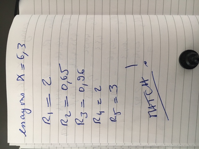

Merci à vous de votre intérêt mais je connais par coeur tous les papiers de Don KEELE relatifs à la CBT ; je les étudie depuis plusieurs années .
Non il ne s'agit pas de faire une line array type sonorisation de spectacle . La théorie qui sous tend ces enceintes n'est pas la même . Dans un cas on peut utiliser des tweeters à compression à très faible directivité verticale , dans l'autre non : les sources doivent être les plus omnidirectionnelles possibles .
Dominique , j'ai bien pensé à votre solution mais elle est hors budget . Par ailleurs la solution des diviseurs de tension est utilisée par KEELE lui même .
Je termine donc ma démonstration . Quelles valeur pour X ? L'idée est de trouver une valeur qui permette d'obtenir des valeurs "remarquables" des résistances , afin de trouver ces résistances facilement dans le commerce .
Et ça donne ça ( je vous passe les divers essais réalisés )
dernière image = solution finale

Bonjour Jean François ; Deux choses :
la première : ta formule de la loi des diviseurs de tension est fausse : U1=U*R1/R1+R2+R3+R4+R5 le dénominateur étant ce que j'appelle X
Secundo : j'ai tourné la loi d'ohm dans tous les sens pour faire ces calculs et je n'y suis pas arrivé par cette méthode ; c'était la méthode que m'avait proposée Jean . Si tu peux me démontrer que c'est possible je prends .
DADA
Merci beaucoup pour ta réponse et ce joli crobard . Ta solution est simple et pertinente mais mes amplis classe D ne vont pas beaucoup aimer la très basse impédance du circuit final . J'avais bien envisagé une telle solution je ne savais ps comment m'en sortir pour garder une impédance finale supérieure à 4 ohm .
