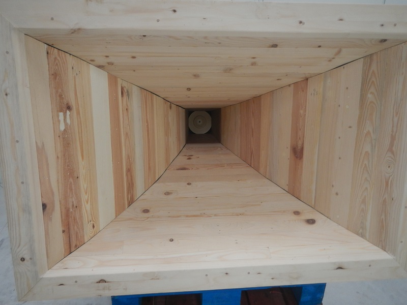

Bon, j'ai bien compris que l'idée de faire descendre la comp sous les 500Hz, aussi flateuse soit les Specs constructeur, ne soit pas la solution.
Si on voulait controler la directivité plus bas en fréquence, en restant en trompes séparés, on aura toujours des centres acoustiques trop éloignés, sauf système coaxiaux...
Que penser sinon de ça ?
[Image: POINT-SOURCE-pd743i-215-wrx-front-nogrill_z.jpg]
[Image: jj-1024x670.jpg]
