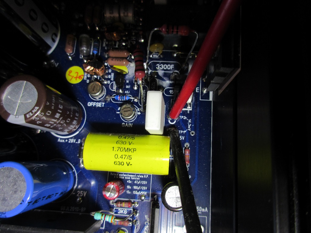

Bonsoir Fred,
Pas de bol. Il est bien cramé. Qu'est-ce que c'est que cette résistance verte à côté du condo jaune cramé? Normalement à cet endroit il y a une diode 1N4007.
J'ai vu aussi que tu as remplacé la résistance d'entrée de 47K par une 100K. Avec quoi attaques-tu ce K209 ?
Nous n'avons pas de circuit imprimé de rechange. Tu trouvera peut-être un ampli complet que quelqu'un revend.
Le laisser en marche longtemps n'est pas un problème si il est bien aéré. Il s'est peut-être pris une surtension ou un parasite secteur.  Le mien marche tous les jours de 8h du matin à minuit sans problème.

J'avais mis cette résistance d'100 kohms pour éviter l'influence de l'ampli sur le filtre.
RE: K209+ Grand_Floyd 2020 : Il faut le fer !
Bonjour FRED,
Ok, pas de soucis pour la résistance de 100K.
J'ai vu que tu as remplacé la résistance de 620 ohms prés du condo de 330pf par une 680 ohms. Que s'est-il passé?
