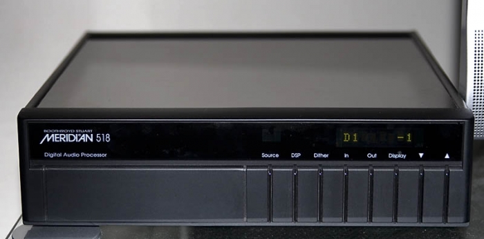

Pour tubix:
A l'époque du reportage NRDS Gilbert utilisait un préampli numérique Méridian 518 (entrée et sortie AES numérique). Il l'a peut-être encore (peut te le prêter?) ce serait un autre moyen de contrôler le volume et de comparer avec mon MSB.
