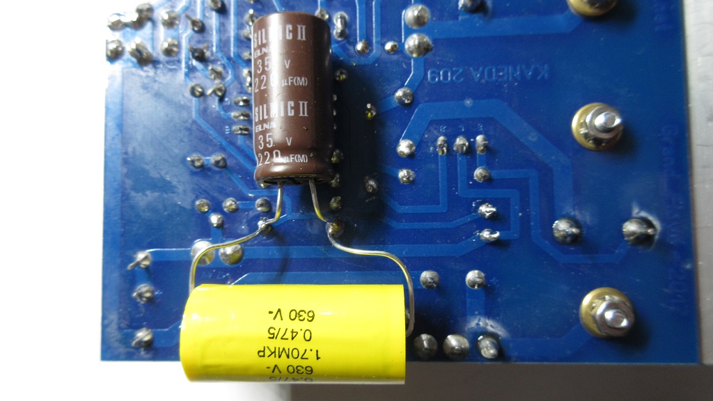

Bonjour Alain,
Ça a été décrit à droite à gauche et difficile à retrouver, donc je fais un récapitulatif :
Remplacement des transistors BD139 par des MJE182G
Mise en parallèle d'un condensateur ELNA SILMIC II de 22.µF/35V + un condensateur polypro KEMET 0.47µF/630V sur la résistance de 430 ohms.
Eventuellement remplacement des résistances de 12 ohms, 1200 ohms, 150 ohms et 330ohms par des tantales amagnétiques à l'argent ou pas. Sachant que c'est un petit plus dont on a du mal à revenir en arrière, mais qui coûte très cher.
Eventuellement passage de 14W à 30W par remplacement du transfo BLOCK 2 x 15V 10VA par un BLOCK 2 x 18V/10VA, ainsi que du transfo 2 x 12V/100VA par un 2 x 19V/200VA et du fusible T1A par un T2A.

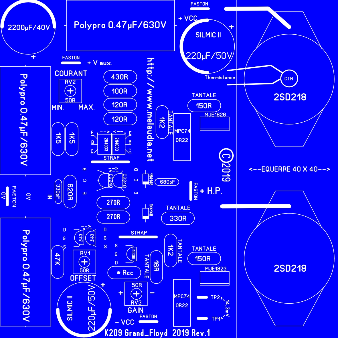

En regardant, vite fait, le schéma de l'époque de la première version, je me dis que comme on remplace les BD139 par des MJE182G, ne peut-on pas remplacer les 2SD218 par des 2SC5200 (Moyennant une légère adaptation mécanique ...) ?
Messages : 5.932
Sujets : 70
Inscription : 05/08/2011
RE: K209+ Grand_Floyd 2020 : A l'écoute !
Bien entendu tu peux mettre des 2SC5200 mais ça ne servira à rien : je les ai proposé à la place des 2SD218 sur les versions 30W après validation à l'écoute simplement parce qu'ils sont de fabrication actuelle et largement distribués par des sociétés qui ont pignon sur rue, et non pas des fakes chinois, mais à l'écoute c'est pareil que les 2SD218.
