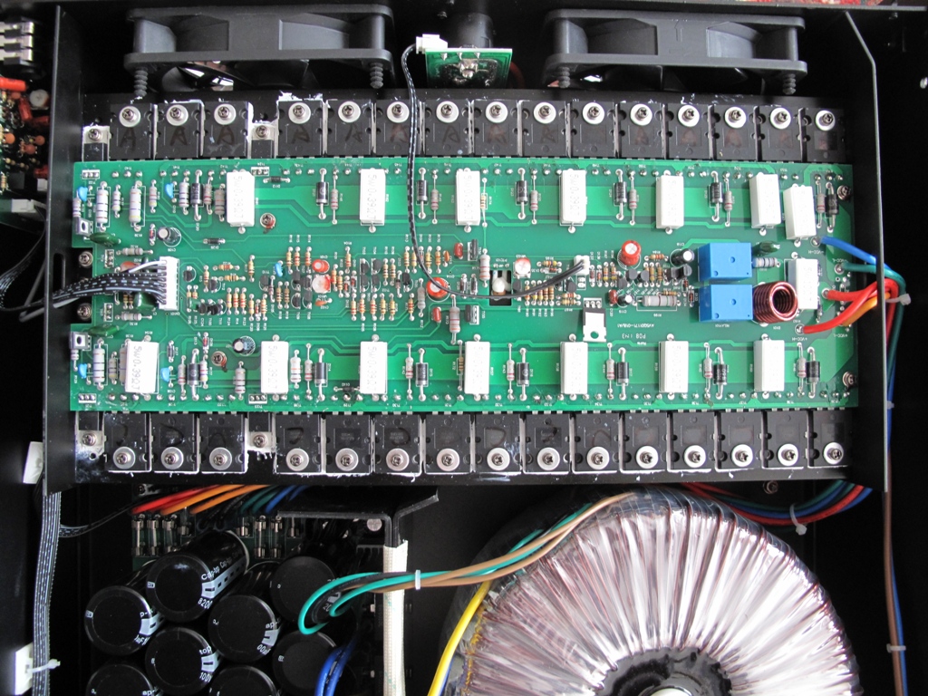

Dominique-Tanguy a écrit :Avant de se penche sur le filtre, il faut se pencher sérieusement sur le problème des ventilateurs (les débrancher ?).
Je crois il n'est pas raisonnable de débrancher les ventilateurs pour la quiétude des 60 transistors de puissance (200W chacun) de cet ampli. En effet dans le coffret il y a deux platines (une dessus, une dessous) équipées de 15 paires de transistors complémentaires de puissance.
J'ai regardé de près les ventilateurs :
- Ils ont des cotes standards : 120mm x 120mm x 25mm. Ils sont montés non pas avec des vis et boulons mais sur entretoises souples. Les mêmes entretoises servent aussi maintenir les grilles à l'arrière. Un peu plus haut j'ai communiqué les spécifications.
- On peut trouver facilement des ventilateurs adaptables et beaucoup moins bruyants. NB : Si on ne peut pas en trouver en DC 24V, il est possible de prendre des DC 12V et de les raccorder en série.

Il semble que le circuit de commande des ventilos du Proline soit assez basique : 2 fils (+/-) de raccordement, donc pas d'asservissement direct avec les moteurs des ventilos. Il faut veiller à choisir un modèle avec trois fils de raccordement (noir, rouge, jaune pour le RPM). Les modèles PWM ne fonctionneront pas.

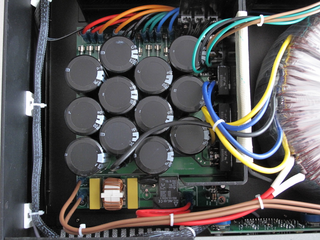

ATTENTION DANGER : Les tensions du rail d'alimentation de l'ampli PROLINE 3000 sont de + 170V et -170V (soit 340V) !!!
- La tension d'alimentation des ventilateurs sur la première vitesse (à la mise en route de l'ampli) est de 9V. Cela signifie que si le niveau d'écoute sollicité reste raisonnable (en environnement domestique) les ventilateurs ne passeront pas à la vitesse supérieure. Des ventilateurs de 12V peuvent donc être branchés en lieu et place des anciens (provisoirement).
- J'ai commandé sur Amazon.fr : 2 x "Noctua - NF-S12B - Ventilateur ULN (Ultra Low Noise) - 120 x 120 x 25 mm (Import Allemagne)" pour 38.72€ FDP compris.
