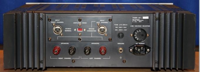

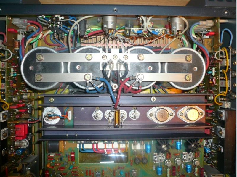

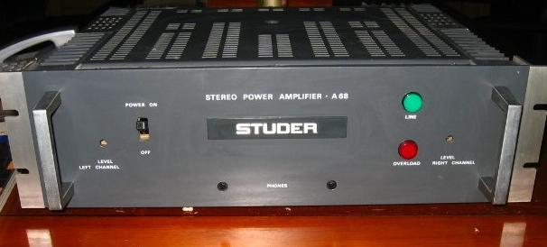

- Bruno est un grand timide. Il n'ose pas nous dire qu'il embraye lui aussi sur un projet de SUB pour ses VOT. Il m'a confié qu'il a déjà acheté un ampli STUDER A68, une référence !
RE: ALTEC Voix du Théâtre : Ajout d'un caisson subwoofer
Ouah ! Cet ampli est superbe !
