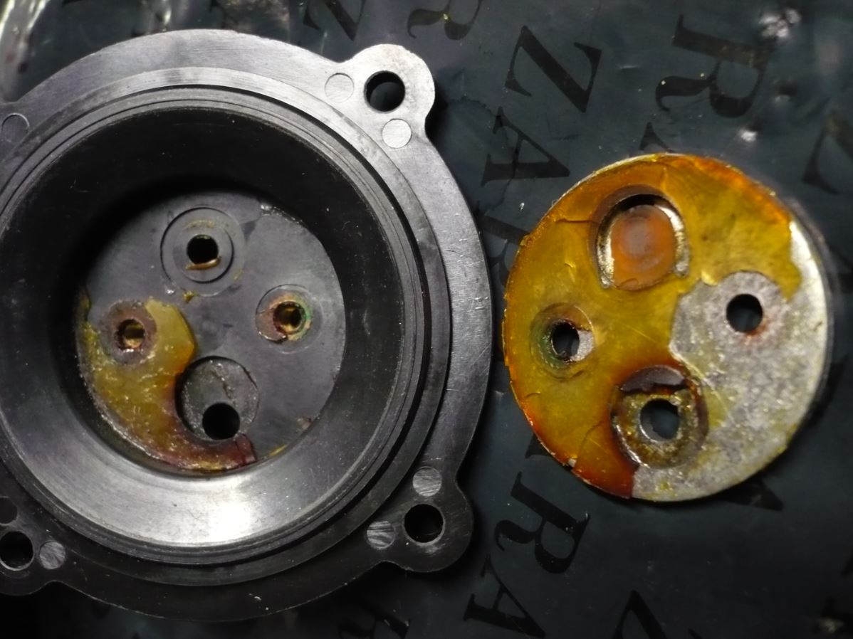

C'est un modèle assez ancien mais très bien construit:
Une plaque en caoutchouc ou assimilé sert de clapet, ici en jaune complètement desséchée:

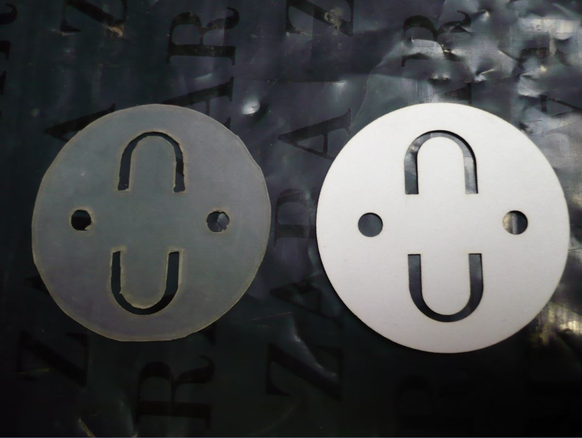

Le nouveau clapet découpée au laser à partir d'une feuille de silicone de 1 mm:
A droite à partir d'une feuille de papier pour vérification des cotes.
La découpe du silicone n'est pas belle, sa température de fusion est élevée et pas mal de puissance a été nécessaire.

Bonjour à tous, j'ai le même modèle de station et je ne trouve plus de pièces. Avez-vous gardé la patron? Pouvez vous m'envoyer les côtes car le mien est complètement décomposé. Merci encore

Avec les images et une règle de 3 pour l'homothétie, vous pourrez y arriver.
Dites moi sinon,
Vincent

Bonjour, c'est bon j'ai réussi avec l'homothétie.?. J'ai découpé dans un tapis en téflon d'un vieux jouet des enfants. Ça fonctionne nickel. Merci à vous. Cordialement
