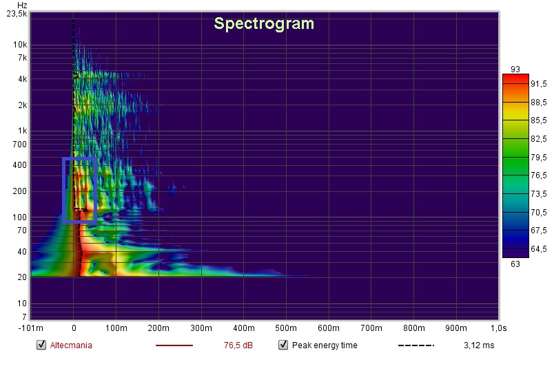

Le micro est au point d'écoute, environ 3m, le raccordement du grave se fait à 140Hz.
Est-ce une mesure pertinente pour illustrer le sujet?
Stéphane M.
Oui, complètement, on voit bien le décrochage du délai à cette fréquence (121 Hz), c'est pour ça que je t'ai posé la question.
Il faudrait aussi que tu amortisses ta pièce, ça bave pas mal de 200 Hz à 10 Khz au dessus de 200 ms, si tu pouvais descendre sous 100 ms avec un delta de 30 db, ça serait pas mal et pour le grave, il est comme il est, je ne me prends trop la tête avec ça, tu gagnerais sur l'image sonore et précision d'écoute.
le RT le confirme.
Cdt. Gilles

Bonjour, Stéphane
Merci d'avoir partagé ta mesure au P.E.. Pourrais tu nous en dire un peu plus sur ton installation :
- Volume de la pièce
- Surface au sol
- Traite acoustique éventuel et meubles.
A première vue le spectrogram n'est pas si mal. Il me semble que tu est sans traitement mai avec un système directif tout à pavillon. La clarté C50 est de l'ordre de 8db dans les médiums. Par contre, je constate beaucoup de réflexion marqué à 12, 22 et 30ms, soit entre 4 à 10m d'écart entre le trajet direct et réfléchi. As tu une idée de l'origine de ces réflexions qui sont surtout marquées entre 125 et 350hz?

Les réflexions sont contenues, ainsi que les modes.
Mais qu'est-ce qui explique la distorsion pas terrible du tout ainsi que la réponse impulsionnelle plutôt moche ?

Selon le principe consistant à s'occuper de tout ce qui dépasse de -10 dB en priorité et du temporel, ci dessous ce que je creuserais comme pistes :
Comme les réflexions sont directement liées a la géométrie de l’ensemble; un croquis avec les dimensions de la pièce ainsi que le positionnement des sources est nécessaire pour aider. Les hauteurs sont a indiquer également (pour les sources de grande taille, indiqué l'axe central).
Photo très pratique également, tu en as sur le sujet de ton système, mais pas vu de photo du mur arrière par exemple. On voit également des tweet d'ambiance, pour isoler les premières réflexions je ne les mettrait pas en service dans un premier temps (les poser la tête vers le bas sur du feutre le temps de la mesure, sans les débrancher pour ne pas influencer un éventuel filtre passif).
Cela rentre un poil au chausse pied, les premières mesures sont pas mal pour ce qui est du global, le TR très correct mériterait d’être travaillé dans le médium bas medium pour le lisser, par contre il chute trop tôt, dès 2Khz ce qui montre que tu a déjà beaucoup voir trop de "traitement" d'un point de vue surface dans la pièce (visible également sur les photos, tapis, rideaux), mais que ces derniers manque d'épaisseur, d’où cette absorption intervenant trop dans l'aigu et pas suffisamment en bas. De plus, il ne sont pas forcément placé au mieux.
Cela est visible également sur les premières réflexions, sauf particularité vers 1.7 Khz ou là ponctuellement il y a de l’Écho et quasiment pas de décroissance marquée sur les 10 premiers dB.
Hors le but a atteindre est une impulsion initiale chutant rapidement de 10 dB sans réflexions parasites.
Cela se voit très bien sur le spectro en ondelette mais également et plus finement sur l’impulsion filtrée en 1/3 d'octave autour des 1.7 khz :
Sur cette mesure chez moi, le critère est tenu :
Sur ta mesure, le pic de l’impulsion initiale ne se détache même pas du reste! :
Pour le grave, on en reparle avec les dimensions de ta pièce.
Vala, donc oui, ta mesure est un point de départ utilisable pour ouvrir le débat.
RE: Comment coupler au mieux les enceintes avec la salle?
Oui mais bon, -10 db peut correspondre à une vague SPL, donc, il vaut mieux se référer à -30 db pour avoir une bonne base de travail pour l'amélioration si elle est possible.
