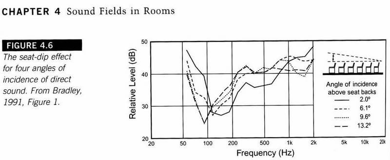

forr a écrit :"La référence, c'est le concert."
L'effet "seat-dip effect" d'une place au concert :
![[Image: attachment.php?aid=30251]](https://forums.melaudia.net/attachment.php?aid=30251)
Et encore c'est sans le grand balaize assis sur la place devant.
L'idéal serait donc dans l'auralization, pour retrouver cette salle chez soi, y compris l'effet des sièges?
