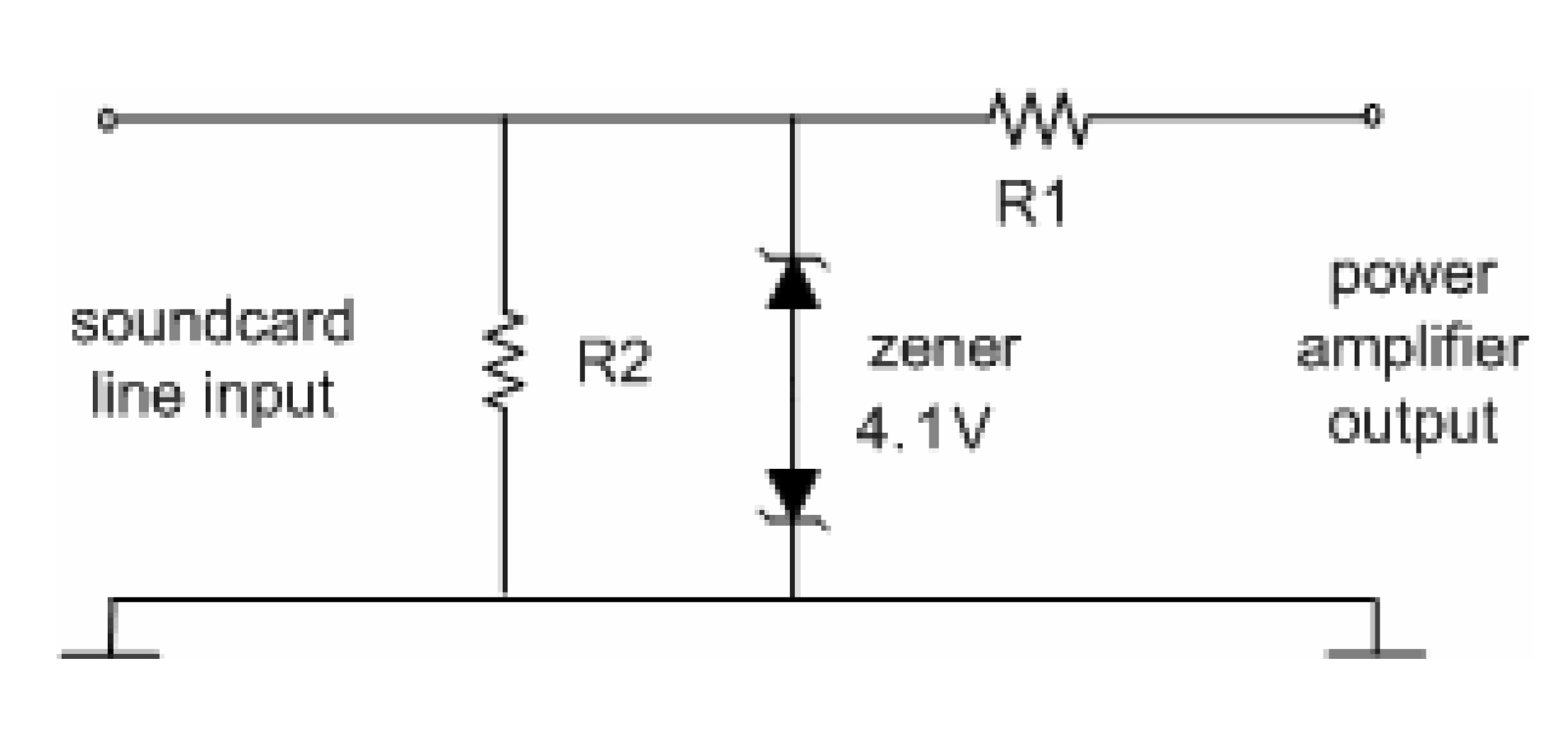

jsilvestre a écrit :Olivier, me semble qu'il faudrait plutôt chercher le diviseur qui permet d'équilibrer les niveaux sonores entre les voies directes et celles re-processées.
C'est prévu, dans un deuxième temps.
Je veux déjà dégrossir le problème dans un premier temps et être certain de ne rien casser.
A noter que l'ampli HC a une fonction de balance automatique (un micro de mesure est fourni) entre les diverses sorties, mais je préfèrerais bien évidemment optimiser les voies au mieux, avant de recourir à cette fonction pour affiner.
Lorsque tout sera raccordé, je verrai s'il y a de grosses différences de niveau SPL. La pièce étant grande (à peu près 80m2) et peu réverbérante, les HP des voies surround risquent d'être un peu à la peine, si je les place contre les murs (loin du point d'écoute)
jsilvestre a écrit :Si tu as de quoi faire des diviseurs par 30 tu pourrais essayer et voir si tu parviens à équilibrer les niveaux sonores. Tu auras une base pour affiner.Exactement.

forr a écrit :La protection dont j'ai donné le schéma est du genre de celle qu'il est préférable d'adopter (provisoirement) lors d'une mise au point où l'on n'est jamais à l'abri d'une maladresse.Je l'avais bien compris comme ça, les maladresses je connais, et ça peut parfois couter cher ...
