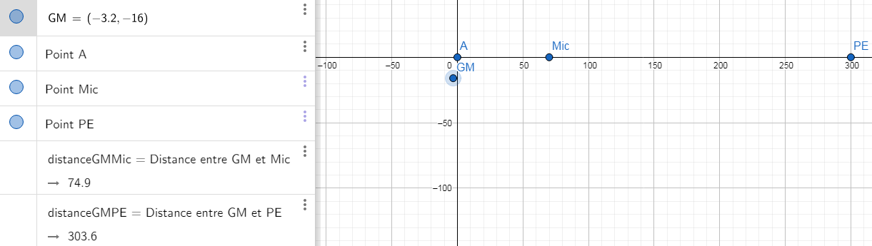

J'ai regardé deux vidéos,
REW Interprétation mesures distances et
VituixCAD mise au point filtrage (DSP). Le contenu est clair et le ton sympathique. Le micro de mesure est dans l'axe du tweeter à une distance de trois fois la largeur du baffle.
Imaginons une petite colonne avec haut-parleurs SB Acoustics, tweeter TW29R (diam. 104mm) et grave-médium MW19P (diam. 187mm) montés avec entraxe de 160mm sur un baffle de 230 mm de large, prévue pour une écoute à environ 3 m. Une note technique du fabricant donne un offset acoustique horizontal de 32 mm. Mesure dans l'axe du tweeter à une distance de 70 cm. Mise en coordonnées sous Geogebra :
Si l'alignement par coïncidence de phase conduit à un délai numérique équivalent à 4,9 cm, le delta de temps de temps de vol jusqu'en zone d'écoute sera plutôt de 3,6 cm. Garde-t-on 4,9 cm ?
Jean-Marc.
