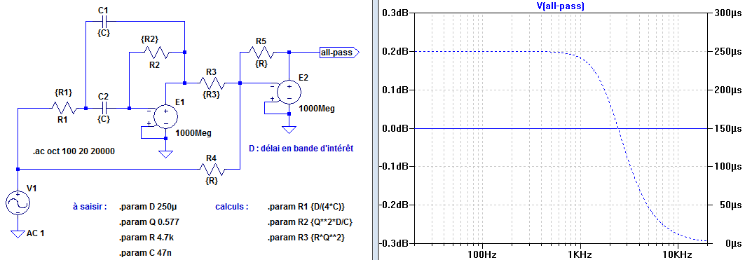

JM Plantefeve a écrit :Bonsoir Hervé,
Je pense qu'il y a un souci dans les équations : ...
By Jove ! Je m'étais arrêté à la simulation de la fonction de transfert sans vérifier le schéma proposé sur ce document Analog Devices. J'ai annoté mon message et le corrige demain matin.
Grand merci, Jean-Marc.

Ci-dessous, un fichier LTspice pour calculer et simuler un filtre
all-pass du second ordre de gain unitaire. En image :
ici, R1=1.33kΩ R2=1.77kΩ R3=1.57kΩ (E1 et E2 : modélisation d'Aop)
all_pass.txt (Taille : 2,33 Ko / Téléchargements : 202)
Extension .txt à remplacer après téléchargement par .asc
Bien à vous, Jean-Marc.
