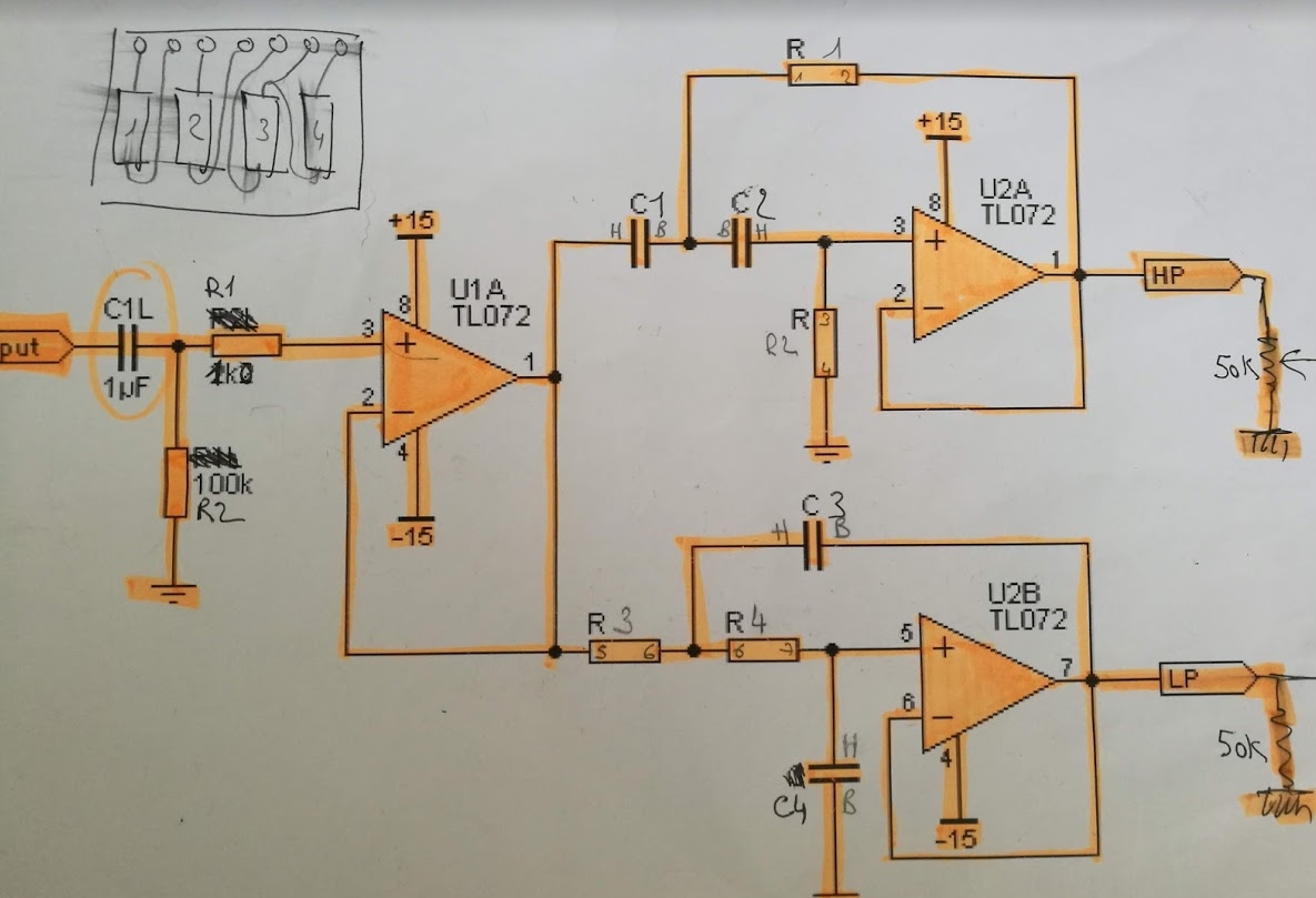

Les câbles sont en cours de confection. On aperçoit sur la droite la double rampe de relais du réglage de volume (4 voies, 128 pas).
- Je ne suis plus très loin de l'intégration dans le coffret...

Dominique a écrit :Bonjour à tous,
Impatient de voir la suite de ce super boulot !
Le coût global marchandise pour ce filtre est il inférieur à du filtre passif d'un même système?
Crdt , Marc

Bonjour EDMONTUS,
EDMONTUS a écrit :Le coût global marchandise...
Assez difficile à comparer dans la mesure où les condensateurs à l'huile de foie de morue et autres selfs zéro ohm des filtres passifs peuvent coûter un bras.
Les composants du filtre actif et de son alimentation ne coûtent vraiment pas cher. Il faut compter une trentaine d'€ hors coffret pour du DIY. On peut trouver des circuits imprimés d'alimentation tout montés avec transfo pour une quinzaine d'€ et des circuits imprimés de filtre tout montés pour moins de 50€ en 2 x 2 voies.
- Reste un élément qui fera la différence dans le coût global, c'est le deuxième ampli...

Bonsoir à tous,
Mon filtre actif est réglé et opérationnel.
Je dois encore effectuer des comparaisons de restitution avec mes filtres passifs mais la différence de qualité sonore ne m'a pas fait sauter au plafond...
A suivre...
