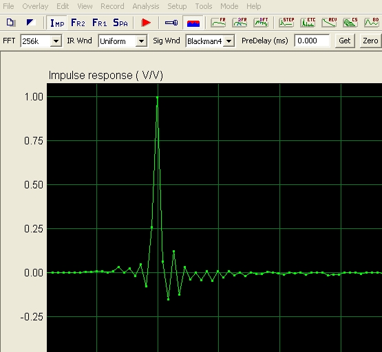

tonipe a écrit :Réponse sur impulsion avec corrections, à 117 cm.
(Celle que personne sur le forum ne veut montrer sur un système multivoies.)
[Image: impulsion_g_avec.png]
trois voies, 1m :
[Image: attachment.php?aid=29124]
trois voies, 1m :
J'aime mieux celle de jimbee, même s'il y a encore un peu de pré ringing (lié à la mesure ou à une correction de phase ne ciblant pas une phase minimale comme résultat?)
RE: Bass-reflex non académique
Ragnarsson a écrit :J'aime mieux celle de jimbee, même s'il y a encore un peu de pré ringing (lié à la mesure ou à une correction de phase ne ciblant pas une phase minimale comme résultat?)
Le ringing pré et post est ici à la Fs, lié à la chaine num. dac-adc, il y en a +/- selon coup de bol, même si la cible dans l'aigu reste à phase minimale.
