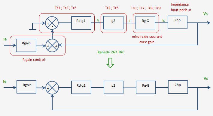

Bonjour Gilles,
Grand merci pour ces détails en schéma et en réalisation de ce Kaneda 267.
On retrouve des montages précédents, deux fondamentaux : la structure globale Intensity-Voltage-Converter et la solide technologie SiC à l'étage de sortie (carbure de silicium). On constate toutefois le retrait de l'électronique de limitation en courant à l'étage de sortie, et par là, des résistances de sources au push-pull mosfet. Cette épure amène le schéma presque à l'état de synoptique. Synoptique s'apparentant à la figure 6 de cette note d'application Siliconix de 1980.
Je me suis essayé à une mise en schéma bloc. La version compilée affiche clairement le gain du montage : Vs=-Ie·Rgain , la boucle fermée étant à gain unitaire.
[Image: attachment.php?aid=28380]
Bien à toi, Jean-Marc.
