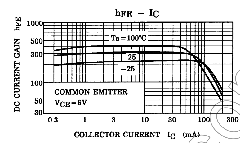

La courbe du gain en fonction du courant collecteur donne de bons indices quant à la qualité d'un transistor. Si tu as de quoi la mesurer n'hésites pas!
Les courbes des copies approximatives ont souvent beaucoup moins plates que celles des authentiques ou équivalents réels.

Bonjour Gilou,
as tu essayé avec un courant de base plus important? 320µA dans le collecteur c'est peu pour ces transistors. Le gain peut chuter fortement a faible courant.

Bonjour gilou,
Il faut faire la mesure dans la plage utile (hors plage utile que ça varie d'un lot à un autre n'a aucune importance)
Pour les MJE 182 le gain doit être >50 (datasheet )lorsque Ic est à 100 mA donc lorsque
Ib = 100/50= 2 mA = 2 000 microA
Alors une mesure à 10 microA est totalement hors sujet.
