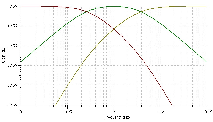

"avec omega2 >> omega1, on retrouve également strictement le comportement d'un classique filtre parallèle 3 voies d'ordre 1 : "
Une nuance à apporter dans la mesure où si omega2 n'est pas très grand devant omega1, cas bien probable, les profils diffèrent légèrement:
avec 250 Hz et 4 kHz, le parallèle classique pur jus et le "série-parallèle" objet du fil donnent:
