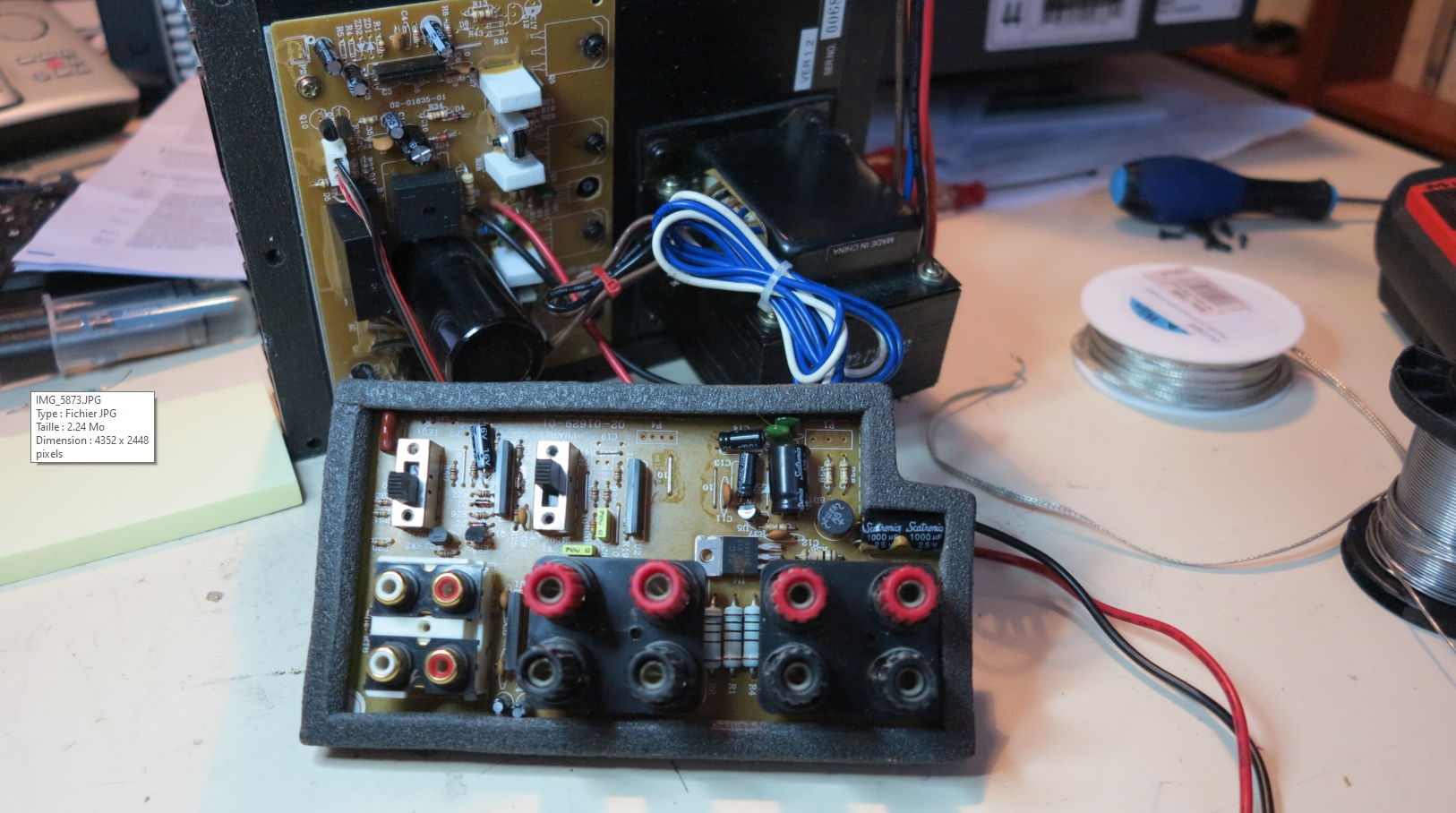

En première intention j'avais ouvert pour regarder la carte d'amplification.. mais de mes yeux non expert rien de flagrant.. pas de condensateurs gonflés, pas de pistes décollées.. même si visuellement rien de probant ça n n'élimine pas ces pistes.

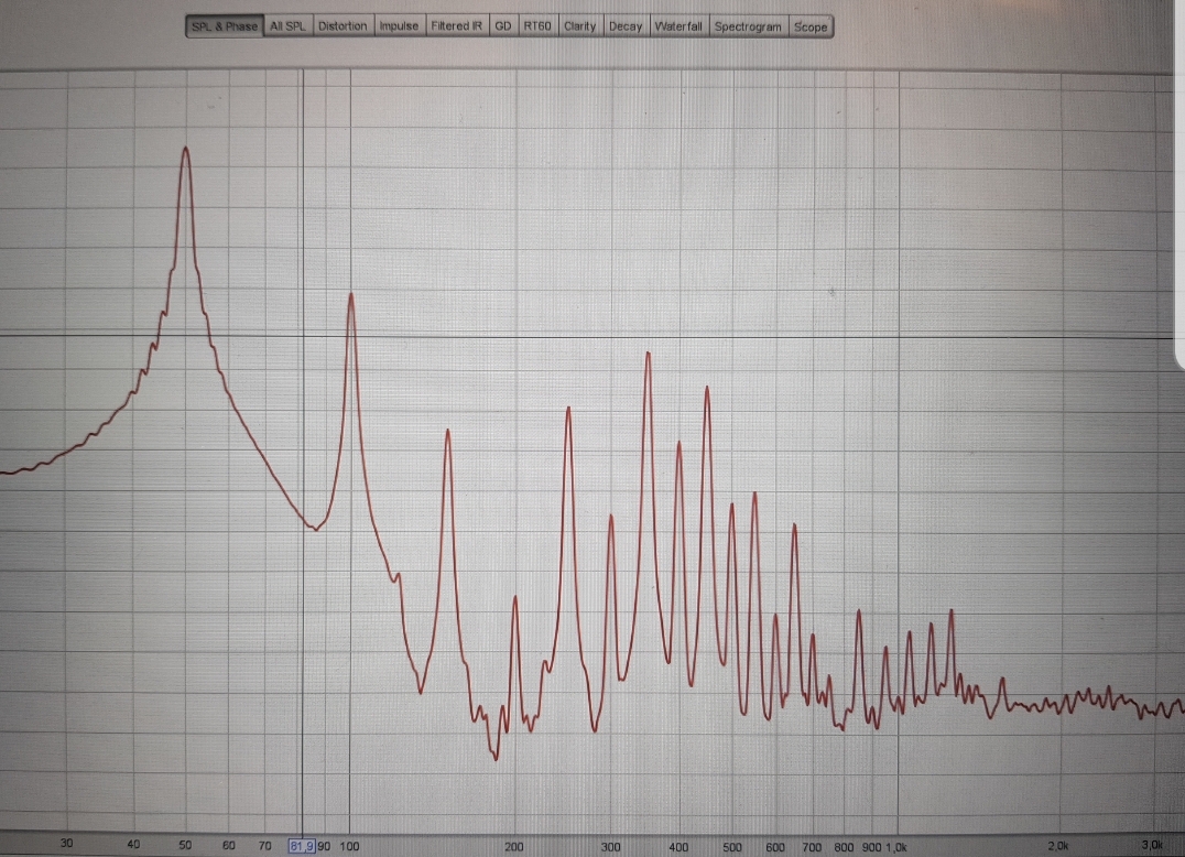

J ai placé un micro capsule en champ proche, caisson branché seulement au secteur, donc pas de RCA ou autre.. allumé, et voici ce qui en ressort (ps: micro non calibré...) :

A ta place je commencerai par refaire les soudures.

L'idéal serait de virer la vieille soudure et la remplacer par de la neuve.Mais sans aller si loin tu peux ajouter un peu de soudure!

Sinon les soudures vers les condensateurs de filtrage seraient à regarder en premier, ainsi que l’état de ces condensateurs, peut être à changer.

As-tu courcircuité l'entrée avant de faire ta mesure?Parce que sinon,celle-ci peut ramasser des parasites de l'environnement.

L'électronique du caisson :

Non je n'ai pas courcicuité l'entrée, mais un second et identique caisson oméga 380, au même endroit ne présente aucunement ce phénomène. J avais songé à une possible influence de mon environnement, mais un changement de pièce, sur autre circuit ne changeait rien. Le test avec le second caisson ne faisait que confirmer que le problème était inhérent à l'électronique de ce 1er caisson.
