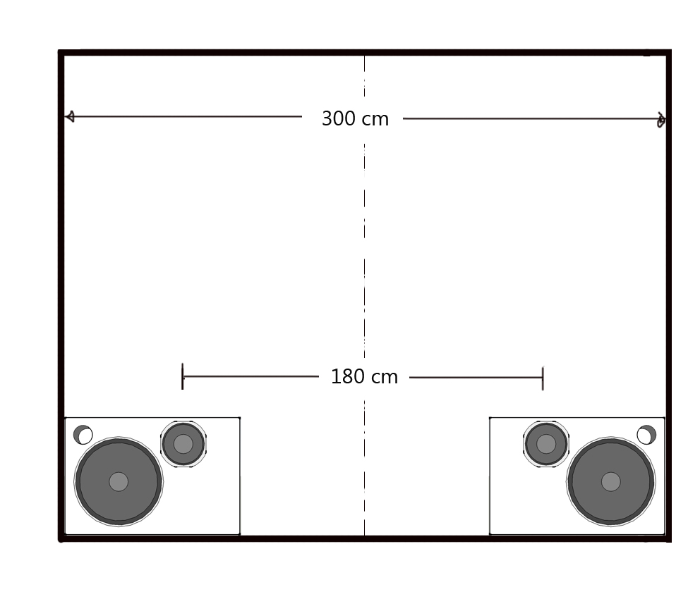

j'ai bien conscience que le placement va etre prépondérant et c'est dans cette optique que j'explore plusieurs formats de caisse !
mon mur fait 3,00 m de large pour 2,50 m de haut !
ca pourrait donner ca :
ca pourrait aussi donner ça :
mais je verrais bien cette disposition , cela pour des raisons évidentes !

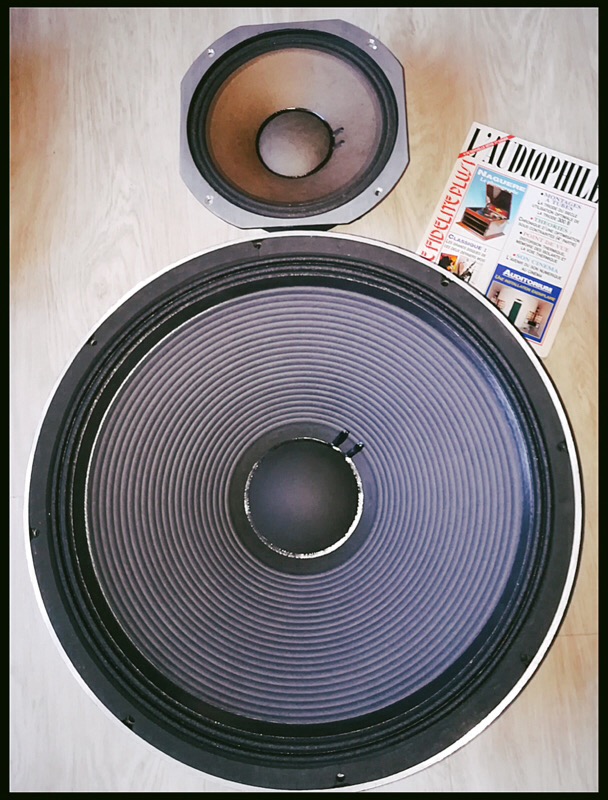

yeaaaa, les hp sont arrivé, merci a Thierry et Christpohe !
Les hp sont en état neufs Smile
Le travail du bois va pouvoir commencer !
