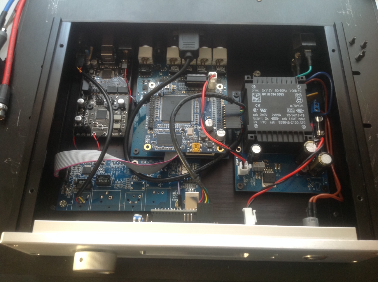

Merci Jean mais je pense avoir l’équivalent toutefois non encore exploité c.a.d. Une usine à gaz nommée MiniDsp 2x8 dont je joins le portrait
Je suis en train de l’expérimenter.
En réalité je fonctionne actuellement avec Raspberry pi Volumio sur nanoDigi 2 voies, deux DAC sabre et deux amplis.
