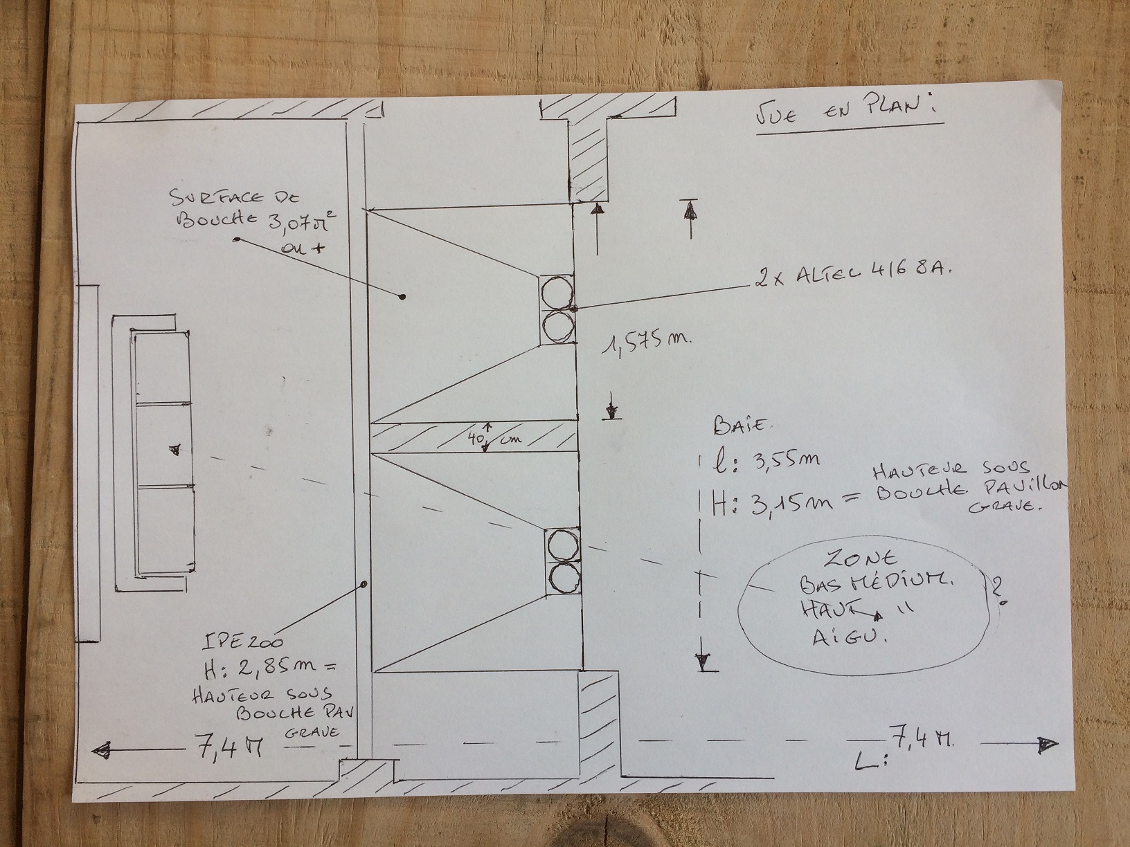

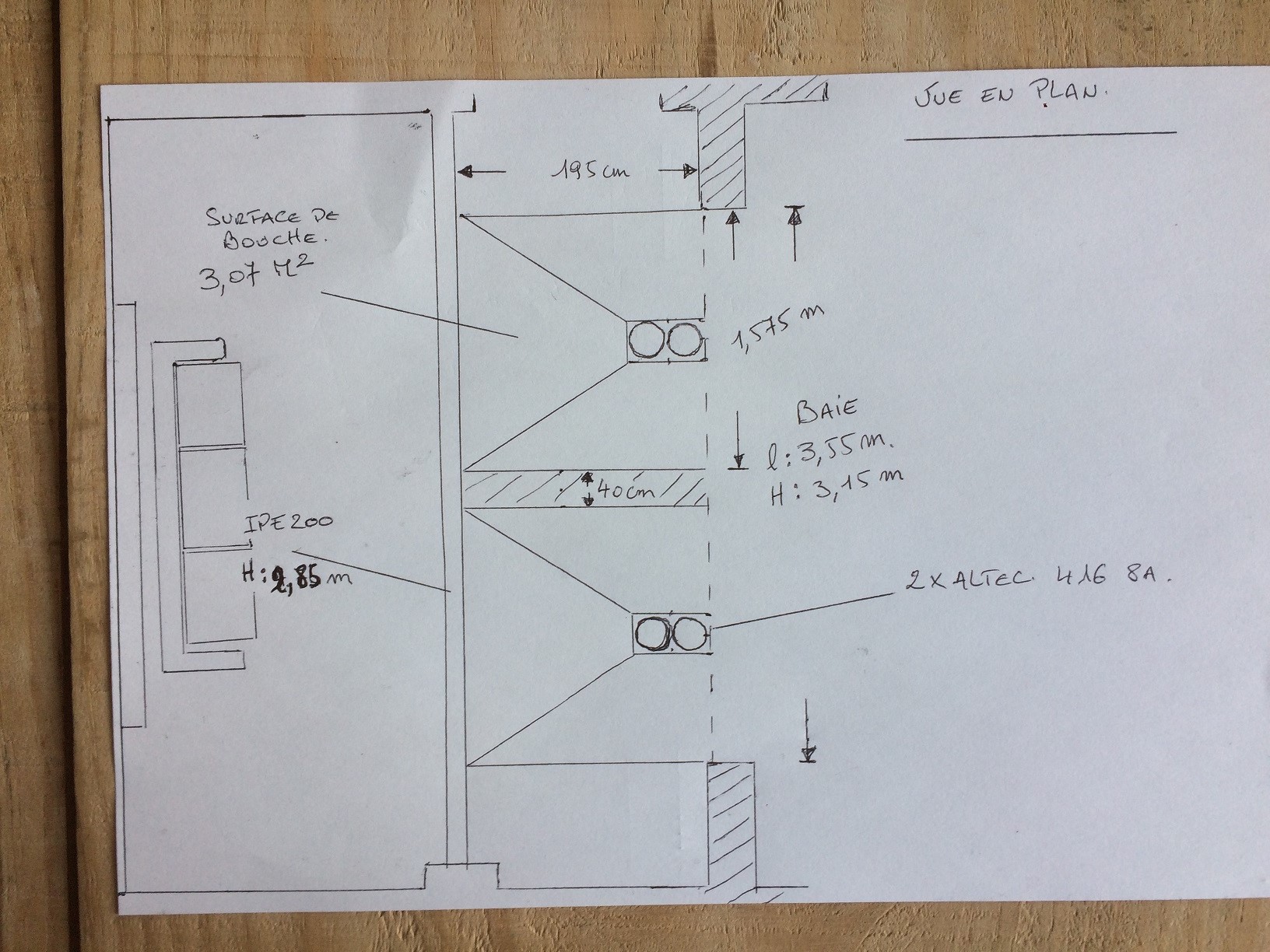

Voiçi une vue d'implantation des deux pavillons de grave.
Quels devrait être le volume de caisson pour les deux Altec car on trouve très peu d'écris à ce sujet ?
Le tout sera construit en dur blocs béton ou béton armé + tuile pour le toit !
Comme ces caissons seront extérieur et plus particulièrement en toiture , il faudra prévoir de l'isolation thermique et une trappe d'accès pour chacun bien évidement ...
Cette dernière implantation des Altec est moins idéale car ils ne sont plus à équidistance du point d'écoute.
Crdt , Marc
