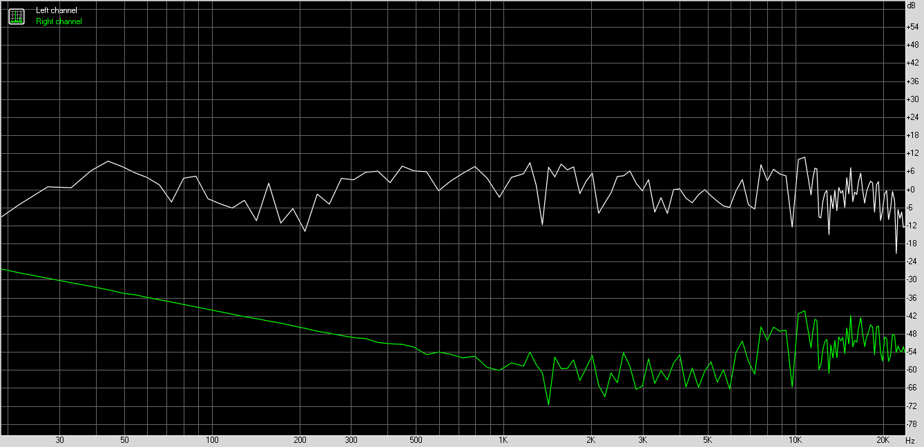

Voici la courbe de mon pavillon avec la 950pb coupée à 500 hz, d'après la courbe on à l'impression que ça monte suffisamment….
Je suis en région Toulousaine.
Pour l'Ess vue la réponse de David je vais laisser tomber, dommage!
Qu'entends tu par EQ, enfin sous qu'elle forme ?
Merci,
Daniel
