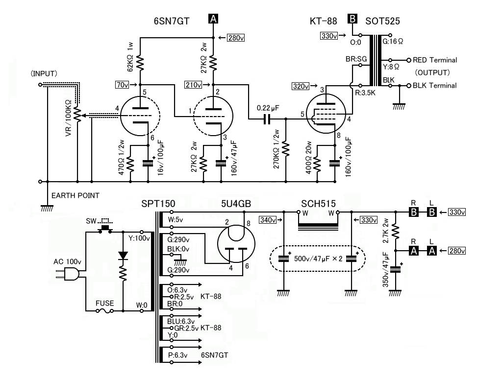

Pour le SE, un schéma simple SUN-AUDIO SV-KT88 :

Voici le schéma du SUN-AUDIO SV-KT88 :

Attention le Sun Audio à une alimentation en 100 V!
il va falloir adapter pour le 230 V!
Gilou

gilou a écrit :Attention le Sun Audio à une alimentation en 100 V!
Gilou
Merci Gilou de nous brancher sur la bonne tension ! Celles du circuit, a/c du secondaire transfo alim, ne changent pas.
