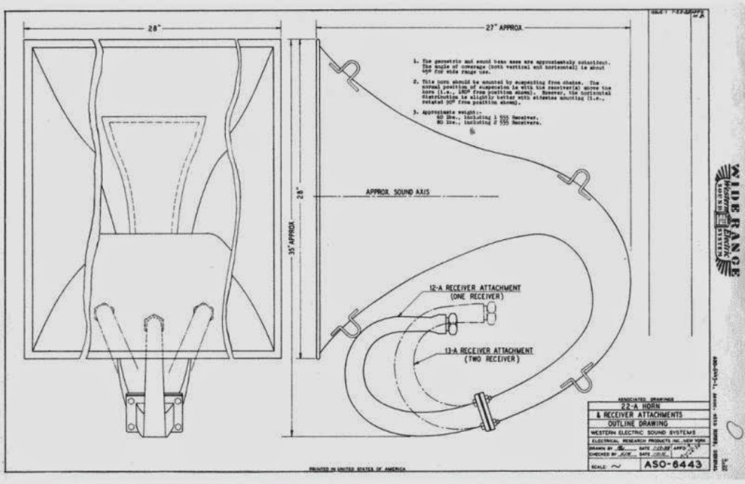

En vue d'une (tentative de) fabrication (seulement provisoire selon résultat)...
J'ai du stock en CP fin, genre 3mm qui pourra être doublé voire triplé par collage...

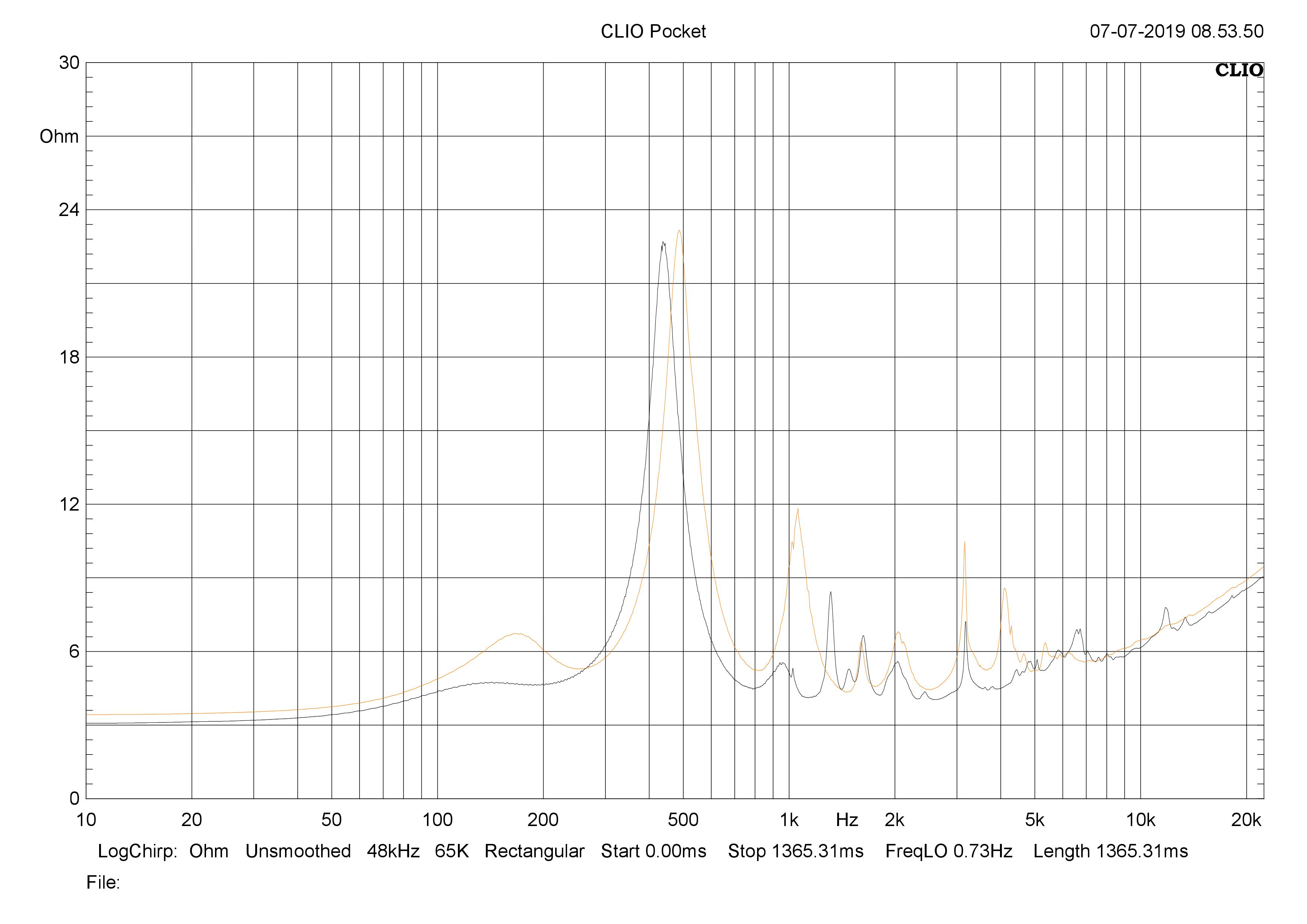

Base HP: 2 Altec 290 achetées d'occasion en superbe état, l'une des deux aura certainement besoin d'un recentrage fin de sa bobine... (voir mesure d'impédance sans pav)

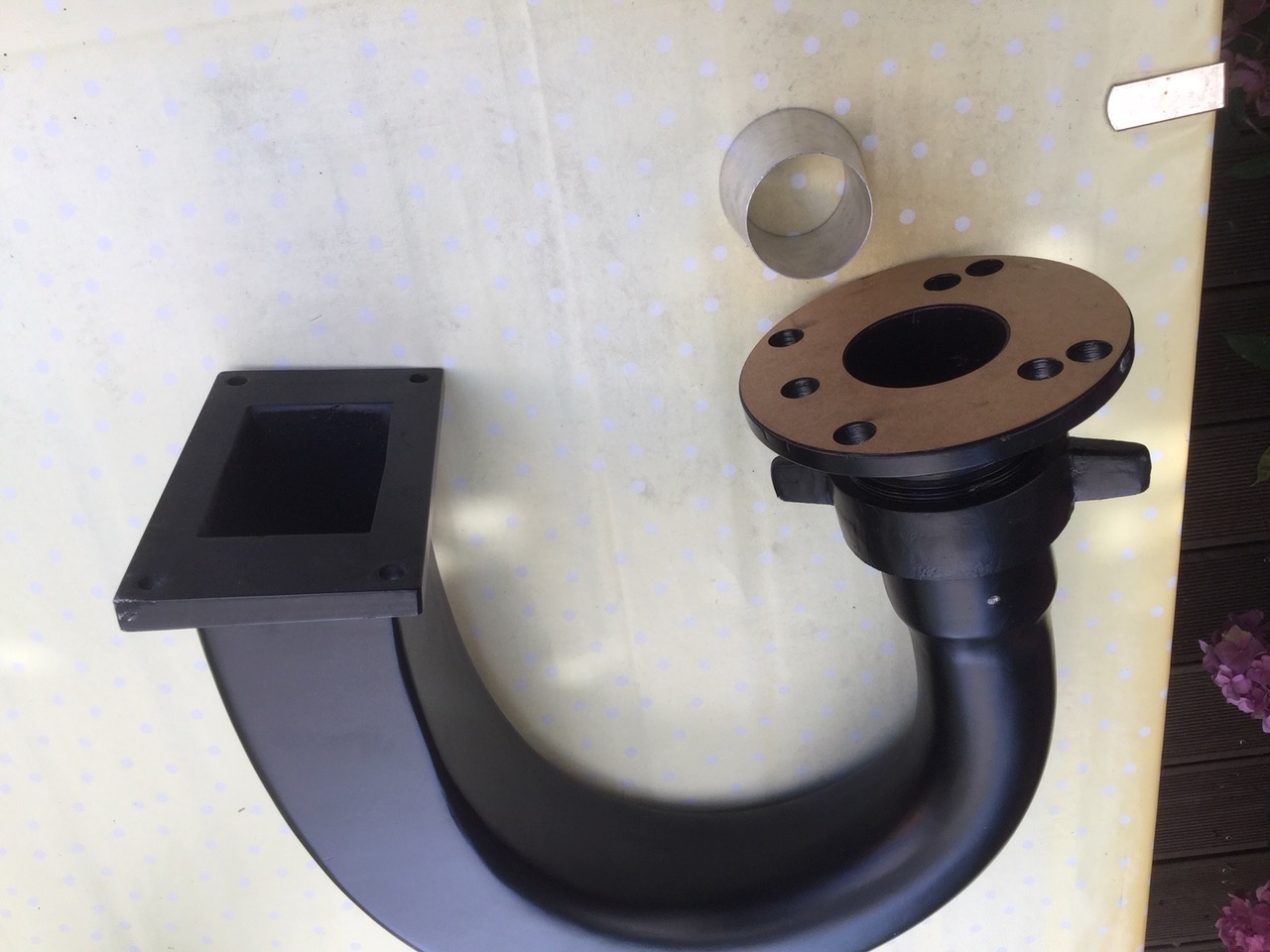

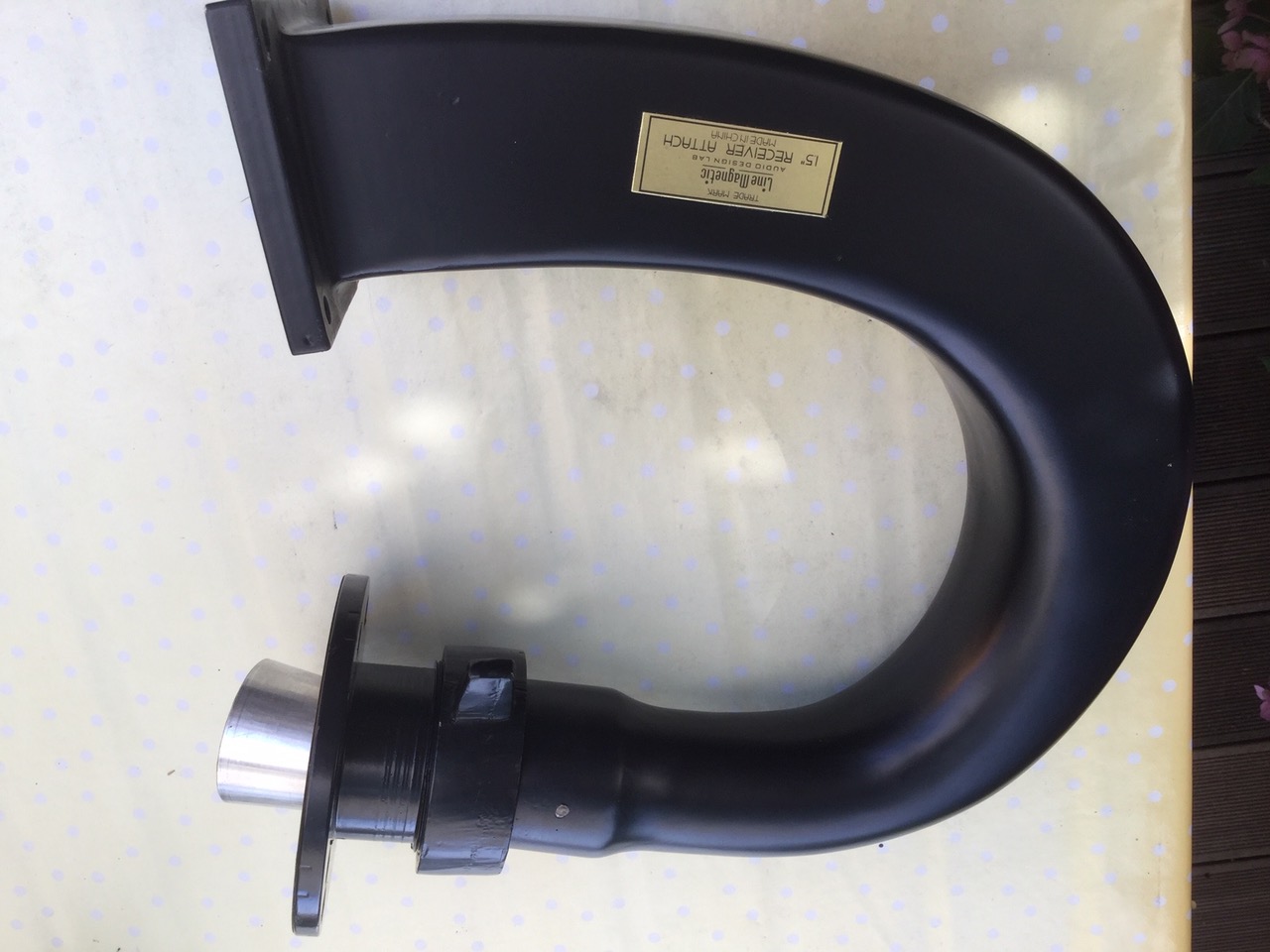

Possibilité d'acquérir 2 départ de gorge 1,5" + adaptateur 1,4" Line Magnetic...
Donc hormis quelques vues latérales qu'on trouve sur la toile ou autres plans non cotés...

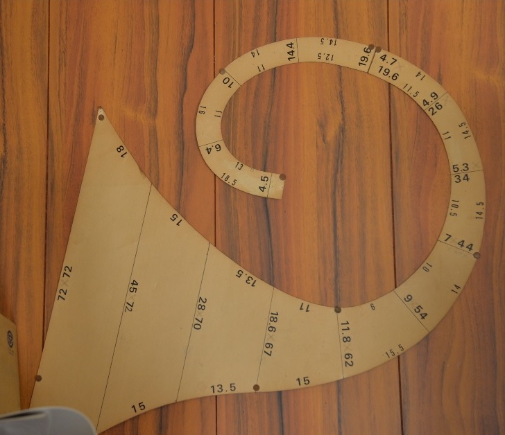

J'ai tout de même fini par trouvé ça...
Alors, simple question aux velus du forum... ces côtes sont-elles exactes ??
Peut-on s'y fier ??
Elles m'en ont l'air mais je n'ai pas de feuille de calcul Excel ou autre référence pour me le valider.
L'idée est de passer de 2 à 3 voies.
En dessous, 2 GPA 414-8b en clos...
Au dessus, TAD 2001 + Pav Yamamoto SS-500
Fc basse 300 - Fc haute de 1600 à 2400 (selon résultat)
Merci par avance.

RE: cherche plans, côtes pav WE22a...
bonjour jean marc,
tres beau projet. difficile mais pas irréalisable...
j'ai longtemps cherché les plans et j'avais pensé les faire réaliser par un ébénistes pres de chez moi. avec le meme projet en trois voix, gego 46 cm en clos/pav 22a et ?/tad 2001 et pav ? en actif analogique.
pourquoi deux gpa 414 en clos ? parce que tu les as ? et pourquoi le choix du clos ?
altec 290 descend effectivement à 300 hertz mais n'est pas tres musical, il parait...
quel filtrage vas tu choisir ? actif numérique comme ton syteme actuel ?
dommage que nous soyons si éloigné, on aurait pu s'aider sur ce meme projet...
si jamais tu finis par avoir les plans, ça m'interesse...
le schéma que tu as posté plus haut, est ce un gabarit ?
pour le raccord, on trouve sur ebay en corée, des coréens qui fabrique en bronze ou laiton, je ne sais plus, des troats pour sortie we 555/ lamara audio pour environs 500 euros.
merci
romain

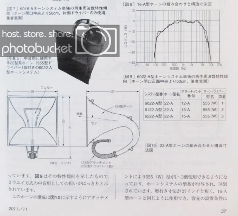

J'avais tenté de prendre les cotes du 22A (je stockais ceux de JMLC à une époque), mais cela n'avait rien donné de vraiment exploitable ... Il avait ensuite essayé de le reconstruite, je ne sais pas trop comment.
Voici un tableau avec des valeurs, mais je ne garantis rien et je n'ai pas plus d'explications ...
.xls   découpes_WE22A.xls (Taille : 168 Ko / Téléchargements : 547)
@udiophilement,
Nicolas
Bonjour Romain,
J'ai actuellement un d'Appolito de 414 autour d'un 2001... J'ai depuis longtemps "envie" de tenter une troisième voie bas-médium à pavillon.
Un 22a devrait pouvoir descendre à 280Hz...
Le choix des Altec 290... là aussi, l'envie d'essayer et une belle occasion s'est présentée à moi. Curieux d'écouter ces fameuses membranes... qui à première vue descendent mieux qu'elles ne grimpent d'après certaines lectures... je pense qu'une coupure entre 1 et 3kHz sera leur maximum et de toute façon, je ne veux pas limiter mes 2001 en de simples tweeters.
On verra plus tard, si les finances le permettent, à s'équiper de moteurs BM plus prestigieux... mais déjà, je pense que cela peut donner une belle "petite" 3 voies.
Pourquoi du clos pour les GPA 414 ??
J'ai chargé ces HP en BP... puis en BR... et ces dernières semaines (c'est purement la faute d'Olive !! Big Grin) j'ai (bien) bouché les évents, histoire de simuler un clos, c'est définitivement le meilleur résultat que j'ai obtenu de ces HP !!
Je trouve une meilleure lisibilité, propreté... nul doute que le clos excite moins les modes et autres résonances de la pièce... tout en descendant superbement bien !!
Je ne ressens aucun besoin de rajout dans le bas pour écoute musicale, ni dans les HF, les 2001 sont superbes...
Donc de nouvelles charges closes (4, 1/HP) seront fabriquées.
Le tout sera filtré en actif (Xilica XA-2060).
Les pavs Yamamoto SS-500 sont superbes, tant en fabrication, bois de cerisier et bronze, qu'en matière de résultat d'écoute... avec les LeDauphin, ce sont les deux meilleurs pavs qui auront équipé mes 2001. A l'époque, il coutaient 3000€ chez l'importateur allemand (MusicJack ou JackMusic) !! Je les avais commandé direct usine.
Effectivement, ça fait mal au cul !! Big Grin

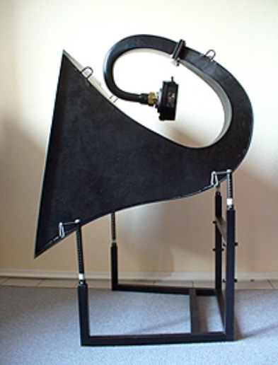

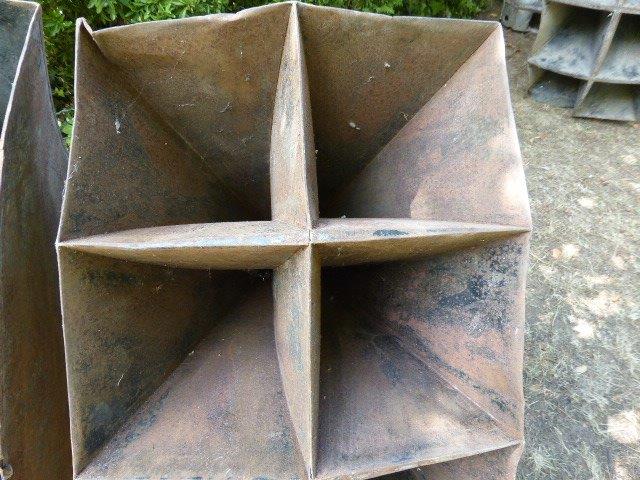

Sinon, j'ai aussi la possibilité d'acquérir "àpascher" deux vieux 10 cellules Philips... il faut un peu les détordre, les dérouiller, les repeindre... mais Wafette n'aime définitivement pas le look des multicels (face aux repliés) et 1m de large pour plus d'1m de profondeur avec compression, ça va pas le faire dans ma pièce.
Et j'aimerai tenter une fabrication... je ne sais comment je vais m'y prendre, ça risque d'être coton !! Big Grin
Après, bois ou acier... je me sentirai plus de travailler l'acier... les soudure n'étant pas un problème, la plus grande difficulté sera la précision des découpes et jusqu'à quelle épaisseur je pourrai les cintrer. Le bois, c'est le maintient par collage qui me fait peur... je ne suis pas un artiste !! Tongue
Merci à Nicolas pour le tableau des valeurs... je vais comparer un peu avec les annotations du gabarit trouvé sur la toile.
Conseils et idées seront les bienvenus !! Wink
Jean-Marc
Bonjour Jean-Marc,
Si tu te lances dans la version métal.
Tu fais tes développés sur un logiciel DAO, puis tu commandes tes pièces en découpe laser.
Précision au 1/10 éme garanti Wink
De la tôle de 3 mm serait top, mais il faut une petite rouleuse à main ( dispo chez n'importe quel chaudronnier du coin )
Question temps de fab par rapport au bois, y'a pas photo.
Christophe
