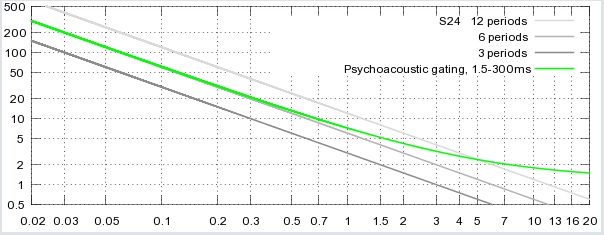

Pour ne pas perturber la perception des timbres par notre système auditif, il ne faut pas créer de réflexions dans les premières ms, temps d'intégration de notre audition en deçà duquel nous mélangeons les sons entendus.
Selon la courbe d'intégration psychoacoustique ci dessous, il faut éviter toute réflexions avant 2 ms au dessus de 7 Khz pour ne pas dénaturer les timbres perçus :

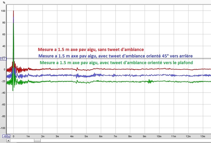

J'ai mesuré 3 cas différents, sans tweeter d'ambiance / avec le tweeter orienté à 45° vers arrière / avec le tweeter orienté vers le plafond.
Les mesures ne montrent pas de réflexions dans les 4 premières ms :

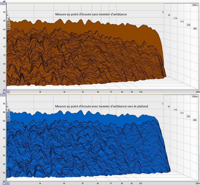

Influence sur le champs diffus :
J'ai refais une mesure au point d'écoute avec cette fois ci le tweeter orienté vers le plafond, l'effet bénéfique sur le diffus est toujours présent (un peu trop en fin de bande), sans singularité, preuve de la bonne diffusion dans la pièce du signal émis par le tweeter :
L'observation du decay confirme cette bonne répartition.

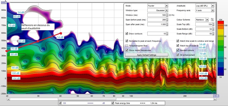

Pour finir, une mesure du grave dans la pièce, avec indication du seuil d’audibilité des modes dans les basses fréquence.
La mesure est normalisée a 104 dB au point d'écoute :
courbe isosonique avec seuil d’audibilité en trait interrompu rouge (70 dB a 20 Hz) :
Cela montre l’intérêt limité de vouloir traiter les modes a très basse fréquence pour une utilisation HIFI.
Dans le cadre d'un salon courant, les problèmes seront lié à la mise en résonance d'objet divers bien avant les modes, si on cherche a reproduire du 20 Hz.
Par curiosité, j'ai écouté de la musique comme a mon habitude avec mesure en temps réel faite au point d'écoute, par bande de fréquence, le 30 Hz est finalement souvent présent, par contre rien d'audible à 20 hz (le système descendant à 20 Hz a plat).

Greg Lagarrigue a écrit :Pour finir, une mesure du grave dans la pièce, avec indication du seuil d’audibilité des modes dans les basses fréquence.
Pourrais tu poster le mdat de cette mesure ?

Greg Lagarrigue a écrit :...Influence sur le champs diffus :
Greg, je me demande si tu ne pourrais pas conserver une courbe descendante dans l'aigu, suivant la plupart des courbes cibles (B&K, ISO, etc...) tout en augmentant la diffusion. Un genre de compromis entre tes deux mesures présentées.

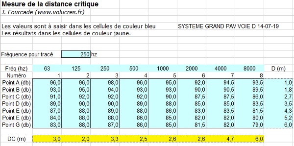

L'usage d'un voie active dédiée offrirait une souplesse appréciable, je testerai bien ayant des canaux dispos.
Descendre jusqu'au médium serait peut être un peu beaucoup, ci dessous la mesure faite avec ta feuille de mesure de la distance critique, qui montre une chute a partir de 4 kHz :
(A ne pas prendre en parole d'évangile, la mesure est délicate a réaliser, il faut croiser les info)

Pour ce qui est du délai, vu la courbe d'intégration psychoacoustique postée précédemment, je ne vois pas l’intérêt d'aller jusque 20 ms, en tout cas dans un salon peu traité, objet ici de mes retour d'utilisation sur les pavillons.
