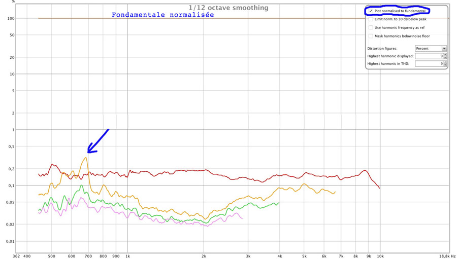

Greg Lagarrigue a écrit :C'est terrible cette manie du baratin, je te donne la mesure a 2 Khz pour la 950 pb, 3 % environ a 2 Khz, écoute avant de parler stp.
PS : a FC ma compression distor moins que la 950 PB a 2 Khz, mais c'est hors sujet et sans importance d'ailleurs, une fois de plus ...
Ou vois tu 3%, c'est une mesure à 105dB à 1 metre sur ma 950PB...

"115 dB sur la 950 PB qui présente env 3 % de H2 a 2 Kz a ce niveau"
PS arrête de la faire constamment a l'envers, cesse de prendre systématiquement les gens sur mélaudia pour des idiots, aucune conversation possible, des pages et des pages pour rien.

Je te fais une mesure à 115dB, 3% me surprendrais bcp... mea culpa si le ratio de monté est de 10% pour 10dB de plus, je n'y crois pas...
Réponse dans un instant
