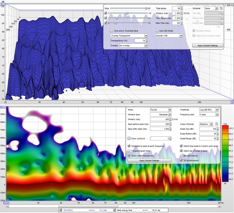

RE: Il faut amortir !
mesure au point d’écoute en mai 2019 (3 voies) : 38cm TAD 1601a + Sub BMS avec le même paramétrage que Greg :
[Image: 1562190641-waterfall-mai-2019-3v-sub-20h...z-zoom.jpg]
[Image: 1562190639-spectre-mai-2019-3v-sub-zoom.jpg][/i]
mastro a écrit :mesure au point d’écoute en mai 2019 (3 voies) : 38cm TAD 1601a + Sub BMS avec le même paramétrage que Greg :
Amha je pense que c'est assez représentatif, c'est amorti jusque 60-80Hz ...
Reste la question d'un Tr aussi bas.
Ce sera intéressant de voir ce que donneront les 20 plaques de 400mm dans le local de jefourcade.
