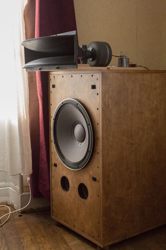

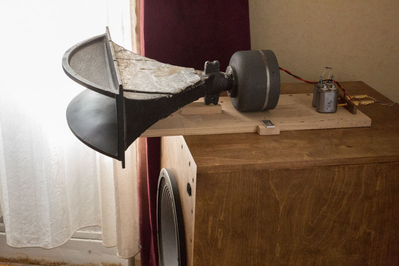

A cette lecture, on comprend que la tendance s'est inversée, c'est bien cela !? Peux-tu poster une photo de profil d'une de tes enceintes ?

Les hp's sont le TAD 1601a et la compression JBL 2420 sur pavillon 2345.
Le filtre est un AudioReaserch EC22, Les carte d'origines en 650Hz à -3dB, 18dB/oct mais j'ai modifié la voie aigu pour couper vers 800/850 Hz.
Voilà pour les photos

ça ferraille pas de trop la 2345 ?
@udiophilement,
Nicolas
RE: L'Alignement des HP's enceinte 2 voies
Non, ça va, il il y des petites chose à faire pour les 'neutraliser'
J'ai poli au mieux ce pavillon, et l'amortissement avec des plaques bitumeuses est assez efficace.
Avant de les rénover j'avais rempli de sable les deux oreilles avant, ça donne également de bon résultat. D'ailleur j'ai prévu de le refaire !

C'est même demandé par la méthode élaborée par Jean-Michel. 18,5cm actuels -10cm demandés, cela te fait encore avancer le pavillon de 8,5cm. Çà va aller ?
