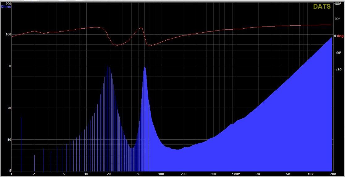

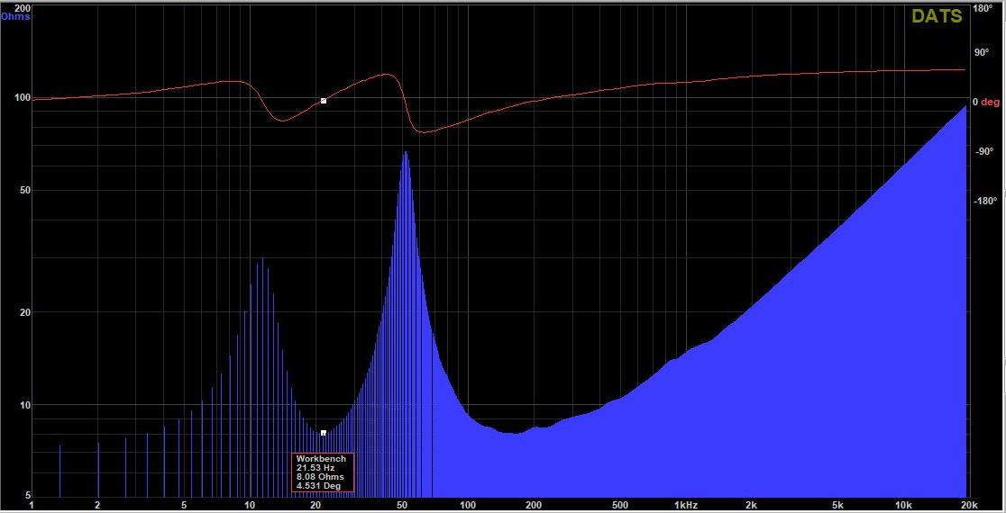

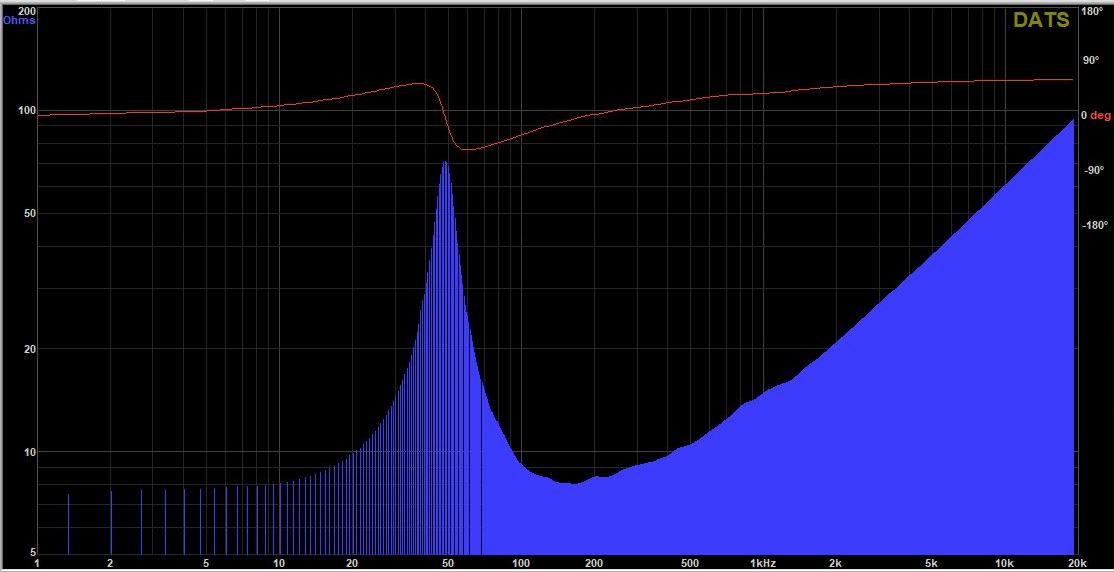

J'ai fais des mesures de la courbe de réponse d'un des TAD 1601B en clos (vert), avec les quatres évents (orange) puis trois (rouge), puis deux (marron), puis un (noir). Le micro à trois centimètre du dôme, à partir de 20 Hz jusqu'à 1000 Hz en LR.
Puis le micro devant un évent avec les quatres en fonction, puis trois, puis deux, puis un (mêmes couleurs attribuées que ci-dessus).
Puis les assemblages "HP plus évents".
4 évents :
3 évents :
2 évents
1 évent :
