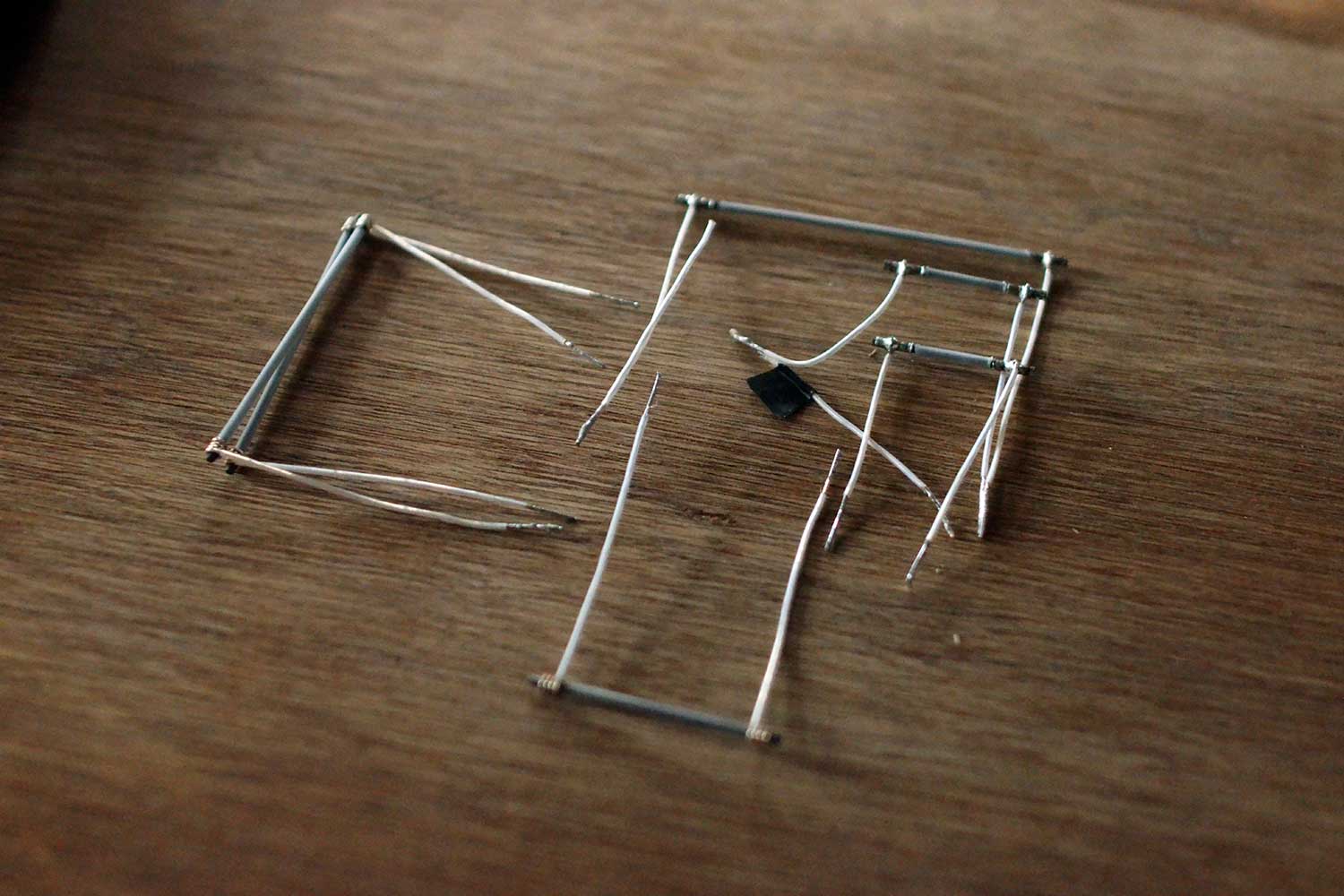

patriceb a écrit :Et voilà
http://www.troelsgravesen.dk/graphite.htm
Sans le "t" à la fin c'est mieux.

tu passes à la trappe la "moelleuse" restitution du carbone aggloméré en tige (du 4H au 4B, il y a de quoi jouer)...connexion bien chiante qu'on peut réaliser proprement via un époxide chargée à l'argent...

je pense que tu connais l'article de D. Petoin qu'on trouve à partir du moteur de recherche de son site.

Amusant, fabriquer ses propres résistances de "puissance" et tomber pile-poil sur la bonne valeur...
