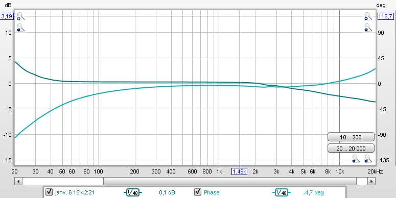

Ragnarsson a écrit :Pas besoin cela se fait tout seul par calcul de phase minimale dans les logiciels de mesure.
En comparant, via mesures rebouclée out - in, et à travers deux fichiers
micro ECM8000 génériques
l'un sans phase:
puis avec :

narshorn a écrit :Il resterait à évaluer si cette dérive est aussi importante sur tous les micros de mesure. De mémoire sur mon UMIK 1 cela n'était pas aussi important, quoique ...
L'ECM800 a le bonnet d'âne, ce n'est qu'autour de 50° à 20 Hz pour un UMIK ou Dayton, quant au M30 vu les spécifications largement au dessus, ... ça doit pas faire grand chose:
Frequency response: 5Hz to 30kHz +1/-3dB
https://www.earthworksaudio.com/wp-conte...l.7.11.pdf
