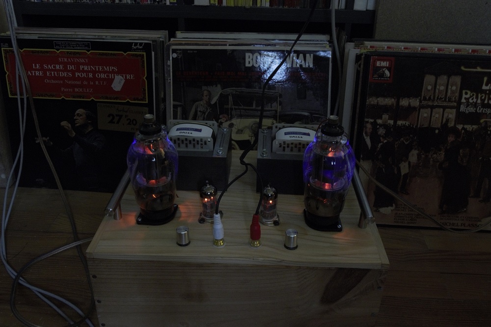

Suite à son apparition à ETF208, voici la présentation de cet ampli original.
Il s'agit d'un SE de type Loftin White utisant des pentodes en Sortie montées selon le principe nommé Trans-X par M Van der Veen.
La puissance maxi est de l'ordre de 12W avant écrêtage et la distorsion à ce niveau est de l'ordre de 1%. A 1 W, le THD est de .25%.
La bande passante va de -de 10Hz à +de 30kHz à plus ou moins .5 dB. Entre 20 et 20000 Hz, les variations de phase sont très faibles
Le Facteur d'amortissement est supérieur à 5 !
Mesures effectuées par Menno, lui même !
L'étage de puissance utilise des tubes Philips PE1-75 et le driver, qui est un générateur de courant, utilise un montage cascode de triodes ECC89 (ici, l'équivalent Russe, 6n24p)
