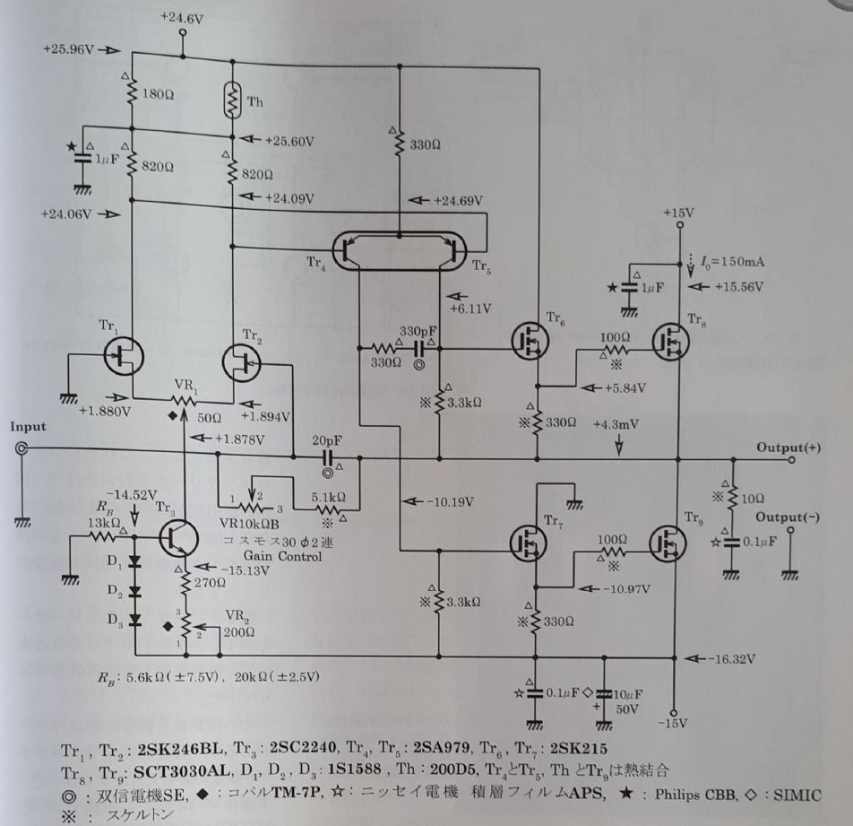

JM Plantefeve a écrit :peut-être peut-on placer sur ce forum, en seul extrait, une image du schéma de ce 257 ?
Bien à vous, Jean-Marc.
Bonsoir à tous,
Riche idée Jean-Marc, merci.
Salutation
Rémy
Voilà la bête ...

Il y a quelques temps, j'ai acheté un livre du professeur chez junku.fr, je pensais y trouver aujourd'hui la revue MJ mais rien, et horreur, le Self-made audio for music fan n'y est plus ! Sans poster les articles entiers, peut-être peut-on placer sur ce forum, en seul extrait, une image du schéma de ce 257 ?

Ces articles MJ décrivent un ensemble à deux coffrets, l'un pour l'amplificateur de puissance, dit n°257, l'autre pour un préamplificateur à une entrée phono MC (la cellule DL-103 est mentionnée) et une entrée ligne. Le duo est alimenté par batteries d'accumulateurs externes.
  • 2*15V + 9.6V (pour un 24.6V) vers l'amplificateur de puissance
  • -3.6V et +6V autour d'un GND vers le préamplificateur
Si les performances thermique et ampèremétrique des SCT3030 sont impressionnantes, le schéma de l'amplificateur est simplement dans la lignée Kaneta de ces années. La nouveauté à mon niveau est de voir comment un étage phono MC peut être traité sous le mode IVC.
Bien à toi, Jean-Marc.

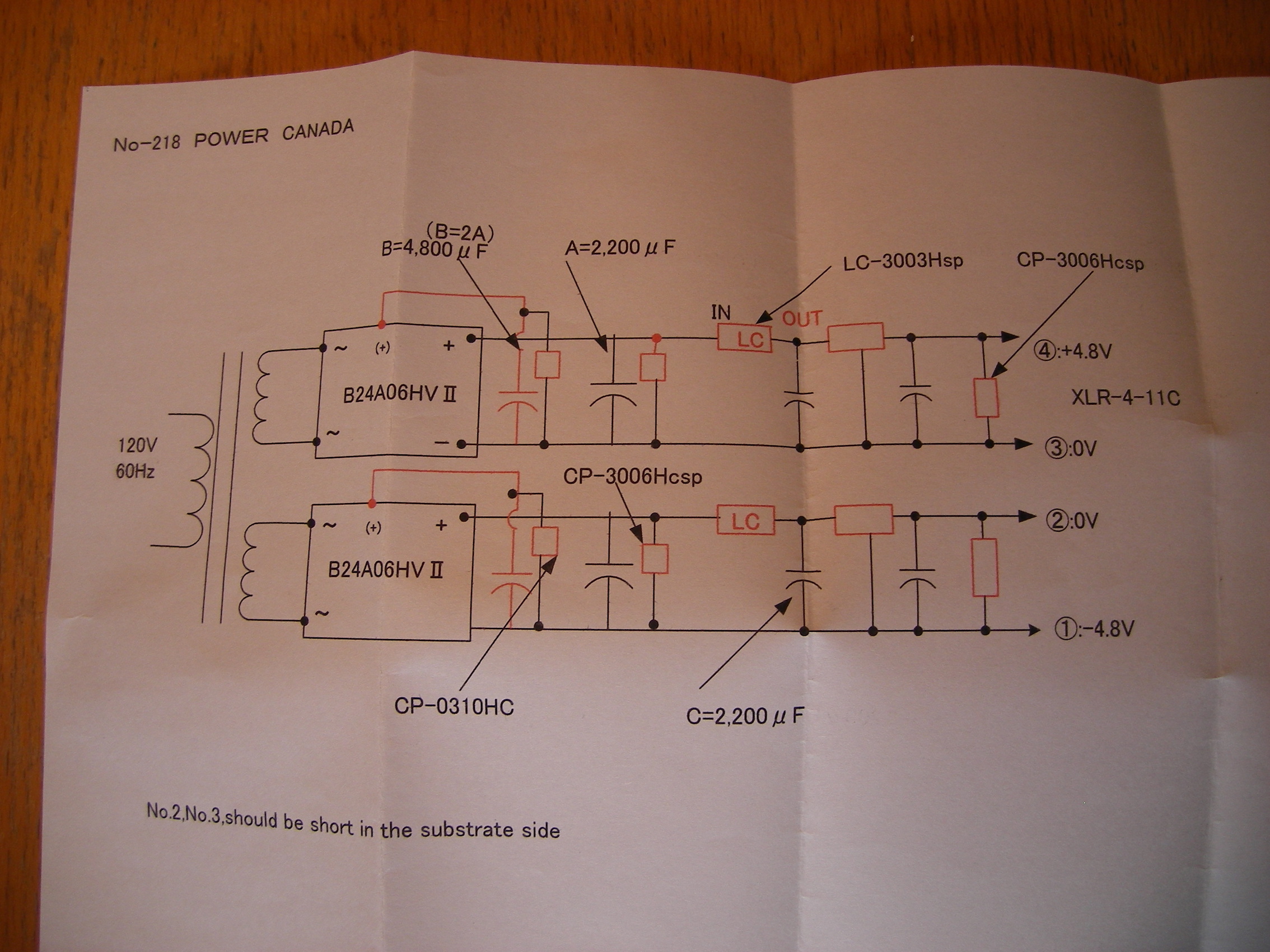

Bonjour mélaudiens,
J'ai reçu en fin de semaine mon alimentation Degawa pour mon préamp 218. Si l'on se réfère au schéma de l'alim nécessaire à cette appareil, voir photo issue du site à Dominique...
http://unepassionaudiophile.fr/le-preamp...aneda-218/
... on trouve une sortie/entrée XLR à quatre connecteurs dont les tensions suivantes y arrivent: connecteur 1: -4.8V; 2: 0V; 3: 0V et 4: +4.8V.
C'est exactement ce qui se trouvent comme tensions en sortie de mon pack de batteries.
Quand je branche l'alimentation Degawa, à nu, j'obtiens:
4 et 3: 4.86V
3 et 2: 4.86 ou -4.86V selon sur lequel je place le fil noir du multimètre
2 et 1: -4.86V
Sur le schéma que M. Degawa m'a envoyé, j'ai cru comprendre qu'il me disait de brancher ensemble 2 et 3 en aval de l'alim. Donc, j'ai modifié mon XRL de façon à ce que les points 2 et 3 soient communs et cela me donne mon 0V là où il faut en sortie d'alim. Bien! De plus, mes points 4 et 3 me donnent mon 4.8V. Re-bien!
Par contre, mes points 1 et 2 me donnent -0.12V... Et je ne comprends pas le pourquoi du comment.
Dans le circuit Degawa, il y a deux potentiomètres variables pour ajuster la tension, mais ils sont présentés comme des 2 à 7V, alors que mon côté d'alim problématique fait -0.12V. Je n'ai pas encore touché ces potars.
Si quelqu'un peut m'aider, ce serait apprécié.
