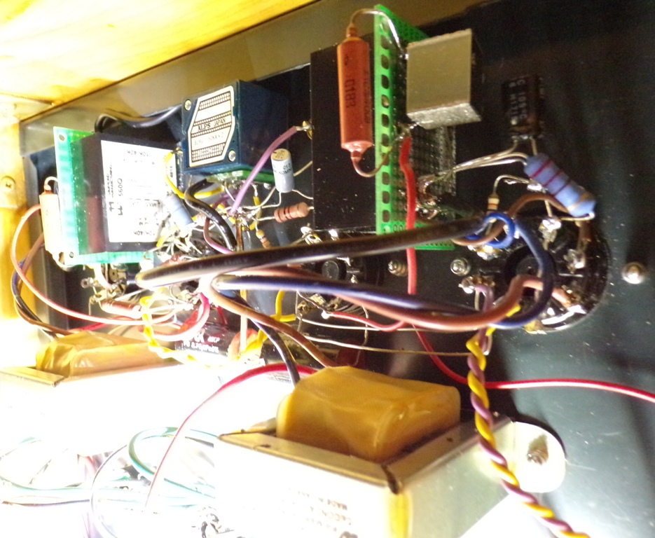

En 2015 j’avais monté cet ampli
ce PP etait parti sonoriser le haut de un système JBL en biamplification,
service irréprochable et client toujours et encore satisfait
cette semaine j'ai remontée une version en 6SN7GT / 6C4C Svetlana C
en polarisation auto, res cathodes 470ohm +100uF NP
J’adore ces triodes qui sont tout simplement une 2A3 (2C4C) chauffée en 6.3 Volts
la différence avec l'original est pas de transfo 50Hz,sauf le 5V CT pour la valve,
tous les alim découpage, qualité pro.
deux 7V5 pour les 6C4C et une pour les 6SN7GT/6N8C Foton
pour la HT un module 420V 350mA avec une valve 5U3C un self et condo huile+lithique
les transfo inter étages sont des modèles broadcast
en déphaseur un 40K/20+20K et en driver 15+15K/15+15K
en sortie des Hammond 1650H 6K6 , on prend tous les secondaire 16ohm pour HP 8ohm
et c'est parfait
c'est moins cher des Lundhal et le résultat est correcte, bien sur se le budget le permet
les Lundhal c’est la perfection, mais cette fois je vais me contenter de pièces
standard qui font honorablement le travail.
En sortie 9V/8ohm a 0.5% THD lineaire de 30 a plus de 22K Hz
le boitier de chez leroi merlin deux metre de bois et une plaque d’étagère
c'est un ampli qui ne coute pas un bras et j'avais besoin de un petit PP
qui sonne bien, fluide chaud détaillée c'est magnifique.
après je peux le monter dans un coffret alu élégant
c'est encore en état proto, il faut juste ranger les câblages
l'important c'est que le son des tubes il est la

merci, j'arrive a faire des belles photos avec la lumière du soleil,
autrement c'est plus compliquée mais je peux faire mieux
cet après midi c’était juste une rafale approximative pour montrer de qua je parle,
ça reste un proto montée en 3 jours pas encore terminée
les perçages le montage des transfo sockets etc...comprise
pour la version définitive on vais s'appliquer
pour l'aide j’aimerais bien mais personne
enfin c'est un ampli que je vais garder pour moi, se intéresse quelqu’un
je peux le prêter qq jour pour tester sur son système

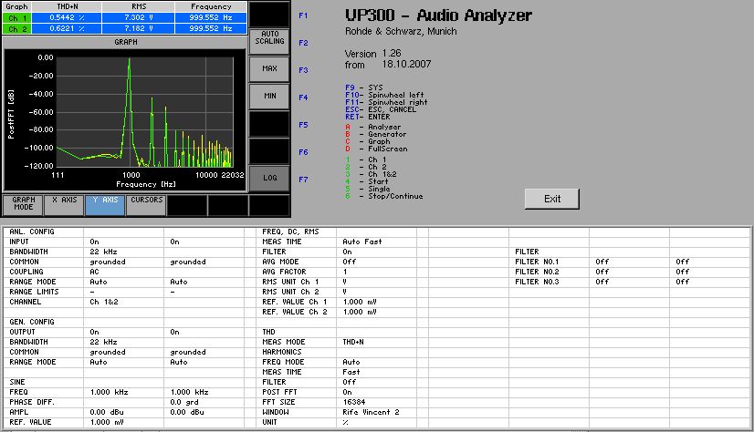

mesure spectre et THD, no bad
linearitée je mesure -1db entre 30 et 22Khz
enfin pas de reinjection du signal
sortie TU flottante

merci Julien, pas trop d’inconvénients, au contraire, cymbales cristal
a l'analyseur le spectre reste propre
