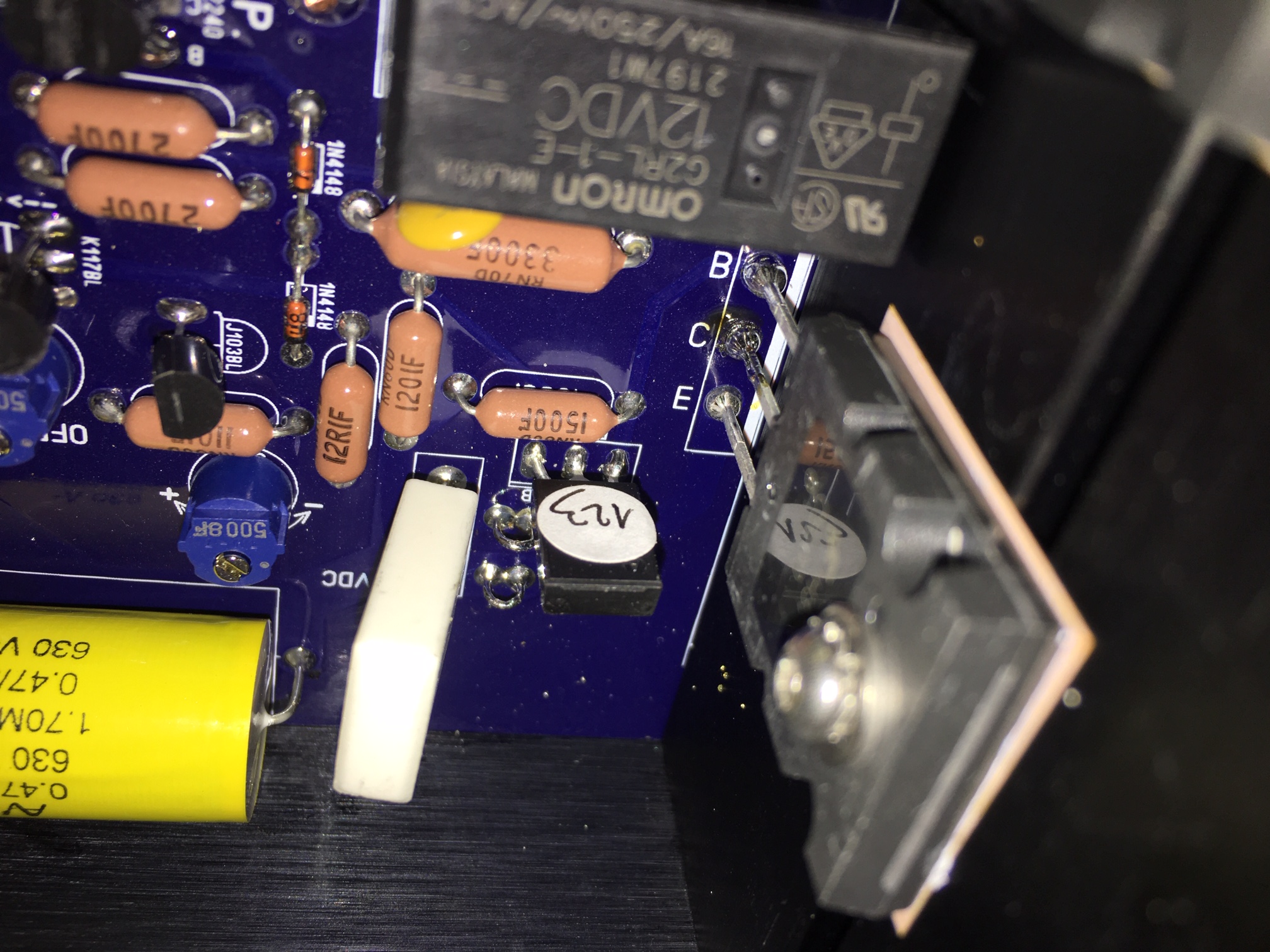

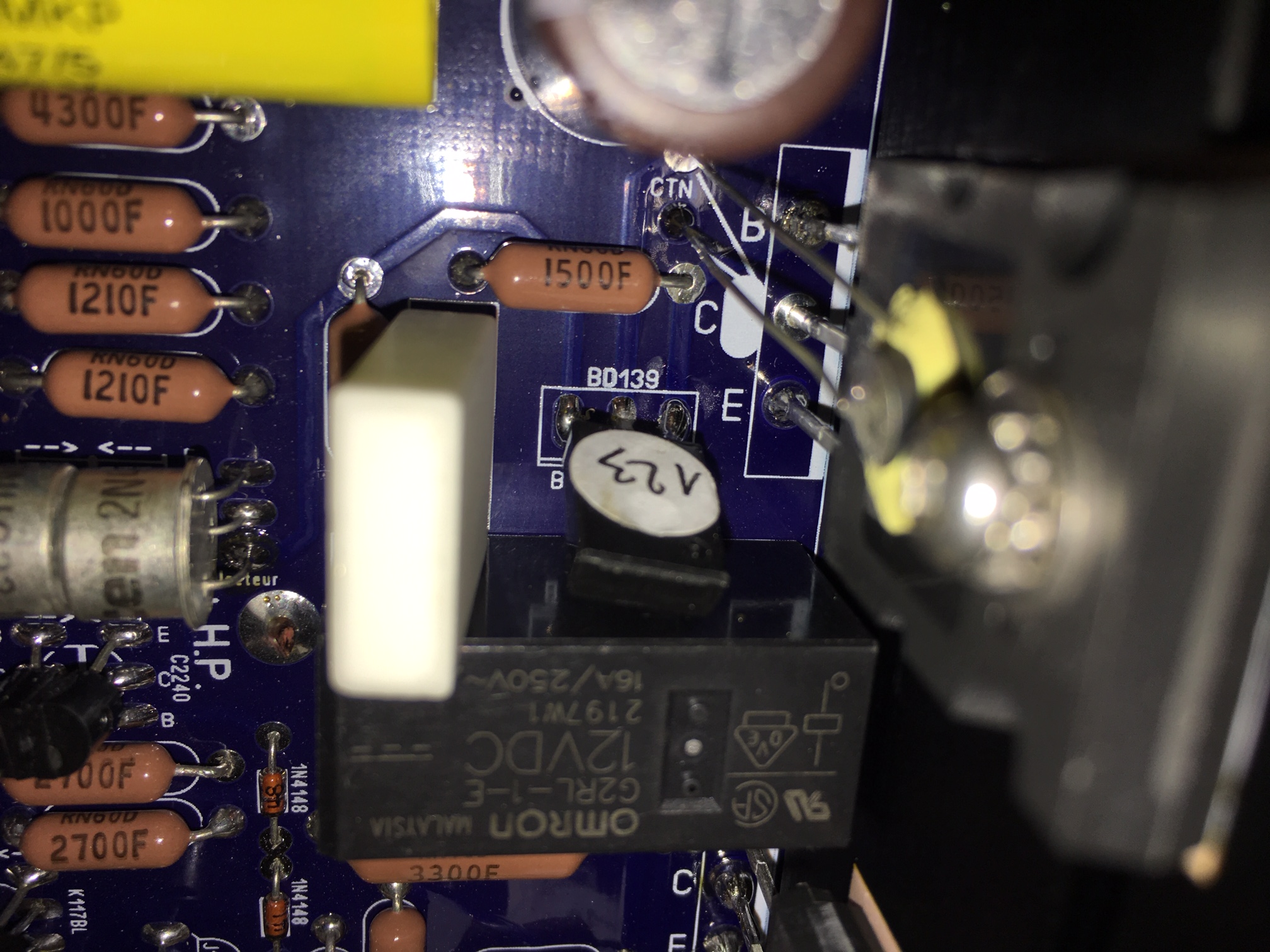

Voie droite
Voie gauche
J'ai monté les BD139 avec les pastilles numéroté:
1= émetteur
2= collecteur
3= base
Bonne soirée,
hub

Ok mais si le fusible a sauté,il va falloir tester au minimum,les transistors BD139 et 2SC5200.
Le générateur et l'oscillo serviront plus tard pour des contrôles quand le problème sera identifié.
RE: K209+ Grand_Floyd : Il faut le fer !
hub a écrit :Bonsoir,
Voie droite
Voie gauche
1= émetteur
2= collecteur
3= base
Bonne soirée,
hub
Les BD139 sont à l'envers.La pastille que j'ai collée (123 indiquant la valeur hfe) doit se trouver de l'autre côté,comme ceci :
Bonsoir Christian ,
aie ! merci !
