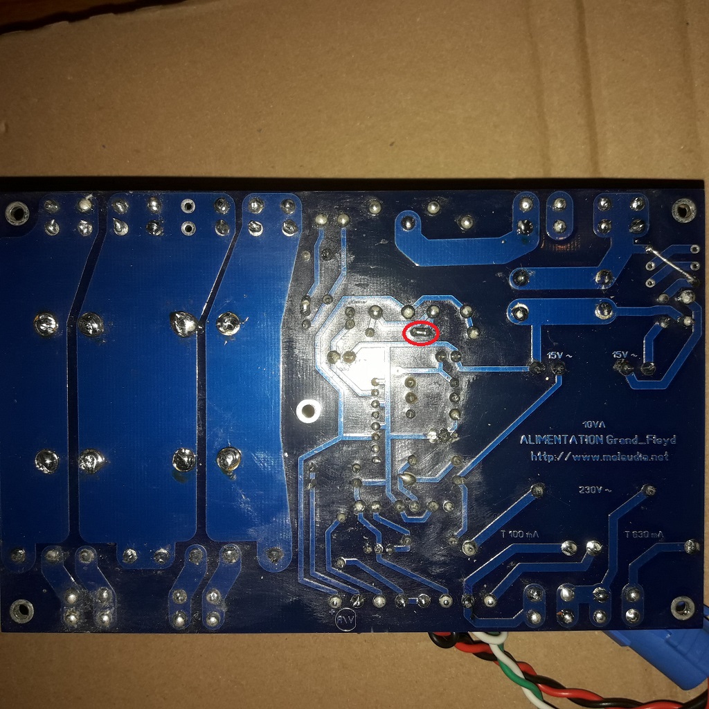

Grand_Floyd a écrit :Bonjour Jaudio,
Si tu trouves 0 ohm tu as un court-circuit quelque part,car sans rien déssouder,la mesure sur les diodes doit donner 175 ohms.
Bonjour Christian, c'est ce qui me semblait, avec un peu plus de 180ohms pour les bobinages du relais, j'ai cru que les diodes avaient claquées.

Jaudio,
J'ai trouvé le court-circuit.Tu as un magnifique pont de soudure qui shunte les bobines des relais :

Oups!!! Maintenant que tu le dis cela apparaît comme une évidence, j'ai cru que les diodes étaient reliées sur ce point, mais non, vu leur sens de branchement court ju limité par la résistance interne de la diode.
Merci docteur�?
Bien vu!!!
C'est justement là ou j'ai dessoudé
Mille merci, je m'y colle ensuite.
Et je croise les doigts pour que le upc est tenu le coup.
Jo.
