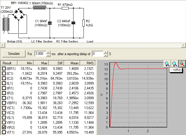

J'ai besoin de dimensionner un transfo d'alim pour un projet. Donc tout simplement je vais utiliser un simulateur (hé pardi!). Je charge donc PSU Designer qui a l'air très simple, pose quelques composants de ci de là, et vas y que je te lance la simul. Pas mal, très simple. Je change quelques valeurs, re-simul et j'obtiens ce que je voulais en sortie, 12V à 2.5A.
Pour essayer, je te change la charge résistive en sortie par une source de courant de même valeur que ce que je voulais, soit 2.5A. Re un petit coup de simul et là ..... nada, plus rien à voir, je me retrouve avec 8V.
Ma nom di diou, qué cé qué qui sé passe là ? Re change quelques valeurs, mais toujours cette différence.
Quelqu'un peut-il m'expliquer pourquoi cette différence de tension en sortie pour un même courant tiré ?

Bonsoir Pierre,
Sous PSU Designer :
Re un petit coup de simul et là ..... nada, plus rien à voir, je me retrouve avec 8V. Ma nom di diou, qué cé qué qui sé passe là ?
Au plus les résistances série aux condensateurs seront élevées, au moins il y aura équivalence de comportement entre charge résistive et charge en courant constant. Essaye avec des ESR à 0,1R (plus réalistes d'ailleurs) plutôt qu'à 2R.
Bien à toi, Jean-Marc.

Ok merci Dominique. Plus simple effectivement et avec un peu de recherche je trouve mes 12V / 2.5A et du coup la source (donc le transfo) doit être revue à la baisse et redimensionnée à 18V.
JM Plantefeve a écrit :Au plus les résistances série aux condensateurs seront élevées, au moins il y aura équivalence de comportement entre charge résistive et charge en courant constant. Essaye avec des ESR à 0,1R (plus réalistes d'ailleurs) plutôt qu'à 2R.
Merci Jean-Marc, super bien vu.
Du coup les résultats des 2 simuls sont presque identiques (ouf c'est rassurant Rolleyes) et je me rapproche de ce que je veux obtenir.
Comme j'ai la niaque, j'en ai est profité pour simuler mon circuit final (qui au demeurant est très simple, donc je n'ai pas trop forcé Big Grin) et ça marche ! Cool !
Vous êtes au top les gars, ne changez pas !
Pierre

Tout d'un coup j'ai un doute (voir copie d'écran). A force de "jouer" avec LTspice et la simulation de l'alim, mon doute concerne le générateur de signal simulant la sortie du transfo d'alim: ne devrais-je pas définir, pour par exemple un transfo de 12V, un sinus de 34V crête_crête avec un offset de -17V ? On voit bien qu'on est décalé et qu'on a pas la bonne amplitude crête-crête sur la copie d'écran.
En fait les paramètres de SIN sont "offset, amplitude, fréquence": l'amplitude est elle rms, crête, crête-crête ?
Pierre

Bonjour Pierre, et meilleurs voeux.
Le décalage dans SPICE vient de ce que v(V1) est la tension du noeud V1 (et non celle du générateur) mesurée par rapport au 0v de référence. Les paramètres utilisés pour la source V1 semblent correct (amplitude = V crete, Offset = 0)
Pour visualiser la sortie du géné, il faudrait tracer v(V1)-v(pied du générateur) - Clic droit sur la fenetre du graphique et Fonction 'Add Trace' - pour visualiser la tension de sortie du géné.
Après, il faudra ajuster l'amplitude pour tenir compte de la chute de tension dans le pont de diodes et les différentes résistances du montage.
Pascal

Mais oui c'est bien sûr ! Merci Pascal je ne connaissais pas encore cette fonction. Super. Smile
Tout ce tintouin parce qu'au prix des transfos d'alim, je n'ai pas envie d'en acheter une dizaine avant de trouver le bon Sad
