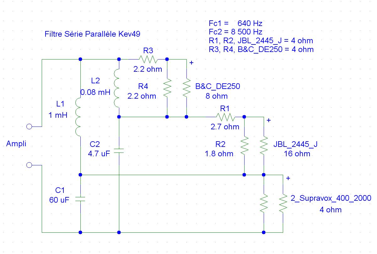

Bonjour Kevin,
kev49 a écrit :Bonjour Dominique et merci pour ton message.
J'ai bien lu le post en entier, mais je n'arrive pas à me servir de la feuille excel pour calculer le filtre.
Alain me demande si mes supravox sont en série ou en parallèle ; en fait je peux faire les deux. En série l'impédance tombe à 3.25 ohm, en parallèle on sera plus proche de 13ohm. La JBL 2 pouces est en 16ohm et la B&C en 8ohm. Serait il possible de me fournir un schéma avec des fréquences de coupure à 500 et 5000hz ?
Je vais essayer de te calculer tes filtres.
Les haut-parleurs :
Grave : 2 Supravox 400-2000 câblés en parallèle et montés dans une caisse altec 817. L'impédance résultante est de 4 ohms. La sensibilité de ce HP est de 96 dB. La mise en // de 2 HP ajoute 3 dB. La sensibilité résultante est donc de 99 dB par voie.
Médium : JBL 2445J sur pavillon Sato, impédance 16 ohms, sensibilité 108 dB.
Aigu : B&C DE250 sur pavillon, impédance 8 ohms, sensibilité 108 dB. je me permets d'émettre une réserve quant à ton choix de HP pour l'aigu. Un JBL 2405H ou un Beyma C21PF ou encore un Fostex seraient mieux appropriés.
Tes systèmes de haut-parleurs auront une impédance vue par l'ampli de 4 ohms. Pour un fonctionnement optimal du filtre série, JMLC préconise en effet que les HP aient tous la même impédance (4 ohms qui est la plus basse dans ton cas). Cela sera pris en compte dans le calcul des résistances des circuits d'égalisation du médium et de l'aigu.
Le filtre :
Les fréquences de coupures (Fc) seront : 640 Hz et 8 500 Hz. Ce sont des valeurs standards pour ces équipements.
Tout est résumé dans le schéma joint. Je rappelle que le choix des composants est primordial et que compte tenu du petit nombre de composants à mettre en oeuvre, il faut viser la qualité sans tomber dans l'ésotérisme bien sûr. Pour obtenir des selfs avec les valeurs préconisées (0.08mH), il suffit de se procurer des selfs de 0.10 mH sur lesquelles on déroule quelques spires et de disposer d'un multimètre avec mesure d'inductance pour les vérifications. Le calcul est optimisé pour des valeurs standards de résistances et de condensateurs.
NB : Le schéma et les valeurs de composants proposés le sont à titre indicatif. Il est probable que quelques ajustements soient nécessaires. Si tu ne te sens pas à l'aise pour cette réalisation, fais-toi épauler par un proche.
