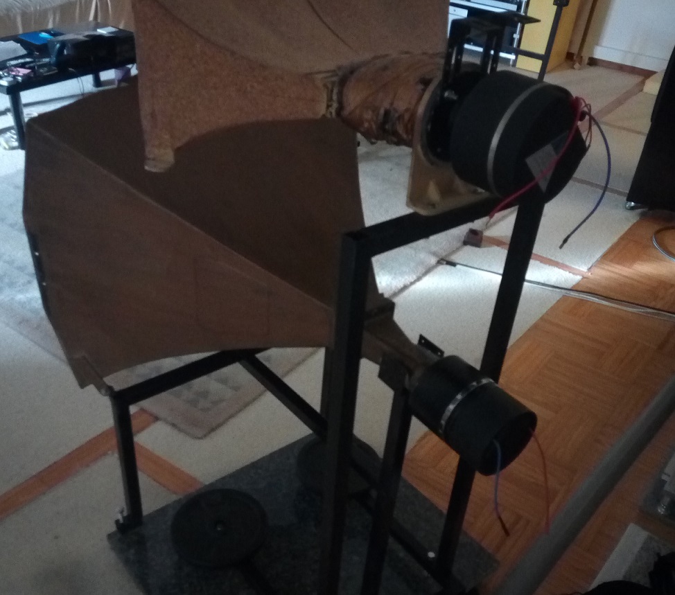

Sebastien, c'est une mesure que je fais maintenant systèmatiquement, pour essayer de voir l'influence de la charge arrière sur le fonctionnement du moteur seul et de l'ensemble moteur + pavillon. Sur mon système principal qui fonctionne pour le bas medium avec des Vitavox S2 sur des 12 cellules 220hz, j'en suis venu à remplacer le capot du moteur par un tube ouvert. On gagne dans le bas du spectre et en linéarité, on perd dans le haut du spectre, mais dans mon cas cela n'a aucune importance avec le passe bas à 1000hz.

Le Relais Sonore a écrit :Sur mon système principal qui fonctionne pour le bas medium avec des Vitavox S2 sur des 12 cellules 220hz, j'en suis venu à remplacer le capot du moteur par un tube ouvert. On gagne dans le bas du spectre et en linéarité, on perd dans le haut du spectre, mais dans mon cas cela n'a aucune importance avec le passe bas à 1000hz.
Salutation
Rémy
Hello Remy
Tu peux nous en dire plus sur ton montage voir une petite photo ?
Y a t’il amortissement dans le tube ?
Bien cdt
Jean-Louis

Jean-Louis P a écrit :Hello Remy
Bien cdt
Jean-Louis
Bonsoir Jean-Louis,
C'est juste un morceau de tube pvc de 125 avec de la mousse de façade pour fermer le fond qui laisse passer le son et qui est là juste en cache poussière. Pas d'amortissement dans le tube.
Je ne suis pas chez moi, j'ai juste une photo pas terrible , mais on devine comment c'est fait.
