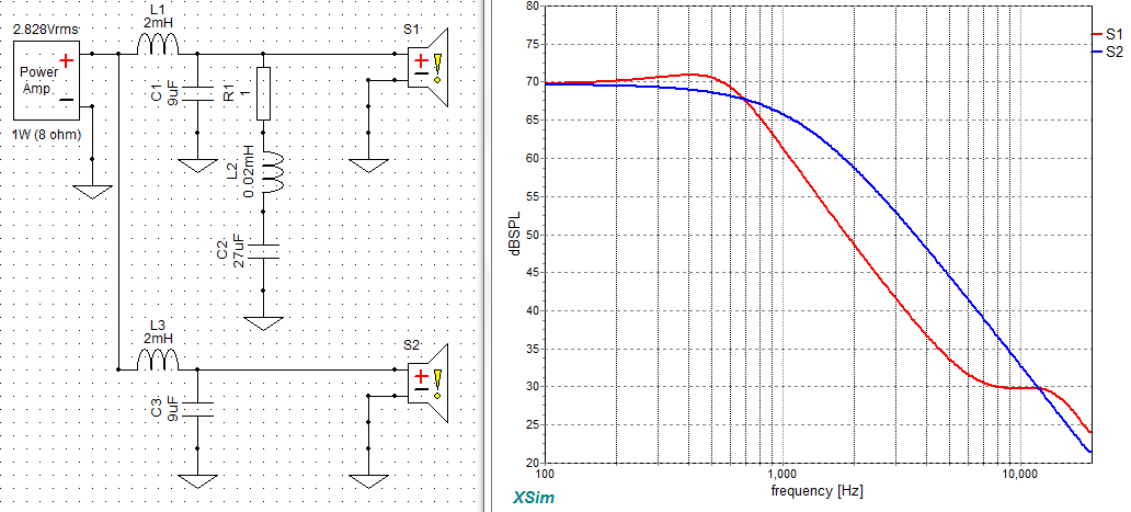

J'ai vu sur le schéma du filtrage de grave de la Klipsch Cornwall 3 deux composants étranges : self de 0.020 mH en parallèle d'une résistance de 0.09 ohm, le tout en série du filtrage condo de 27 µF. J'essaie de mettre l'image en pj.
Le but de ce montage semble de booster le médium du 38 cm qui peine à monter. Qu'en pensez-vous ?
Il me semble que l'inspiration de cela vient du boost d'aigu utilisé par JBL sur les 2 pouces comme cité par Elac310 dans deux de ses posts (0.020 mH aussi) mais là c'est le médium qui est boosté.
Questions :
- Est-ce un bonne inspiration ?
- Où trouve-t-on une bobine de 0.020 mH ?
- Selon la même logique peut-on à l'inverse mettre un condo en série du HP pour raboter le grave et du coup booster le médium ?

Super réponse. Alors je vais copier tel quel ce filtre pour mes Eminence Kappa 15-C qui sont utilisés dans les Cornwall. Où puis-je acheter les petites valeurs 0.02mH et 0.09ohm ?

Comme analysé par notre éminent premier intervenant, 0,09 ohm
est la valeur de résistance (rdc du bobinage) de la self elle même, tout comme la 0,3 ohm de la 2mH en série.
Le rlc intervenant assez haut en fréquence, après a coupure, il est très
improbable qu'il corresponde aux besoins avec un autre hp.

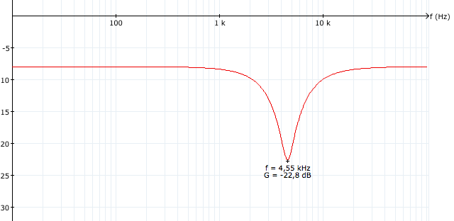

Le circuit rlc ainsi utilisé ne correspond qu'à des cas bien précis,
pour une correction de la réponse, non pas pour booster le médium:
comme avec le kit Seas Thor :
les W18E001 montrent une résonance marquée à 4,5 kHz :
Le filtre avec rlc :
est précisément accordé à 4,5 kHz pour former un diviseur avec la self série et lisser l'accident de réponse:
crd.

La réponse électrique, avec et sans ce RLC :
Ce genre d'ajout se met au point à la mesure acoustique.
