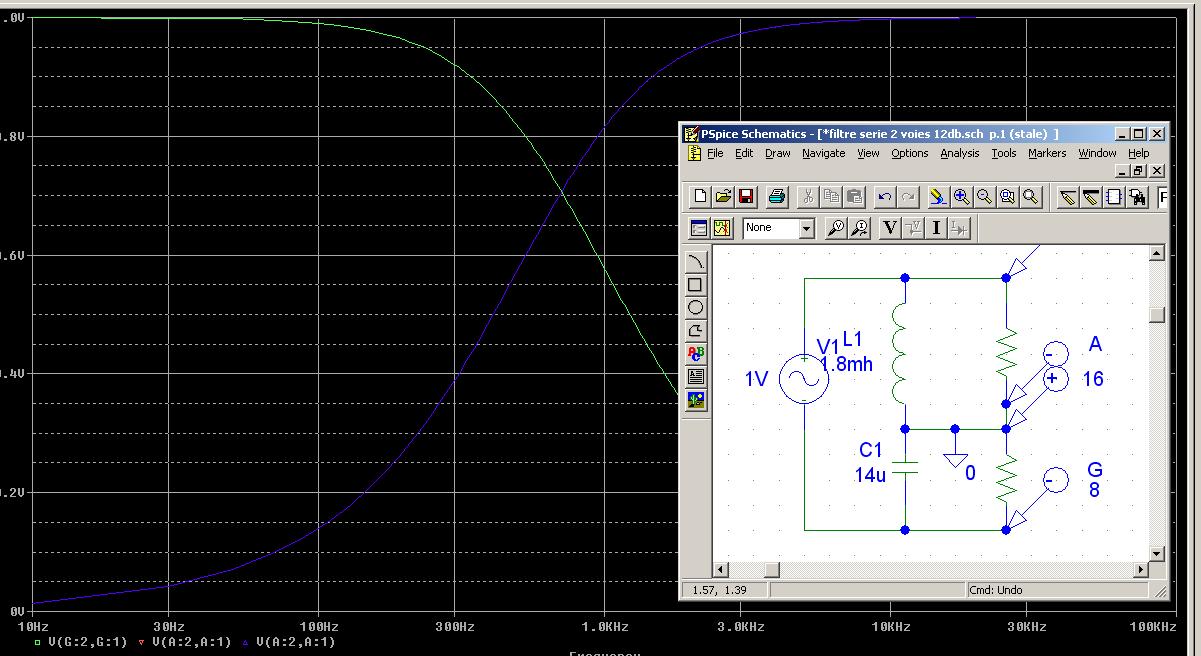

Il semble bien que si :

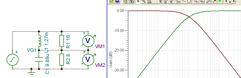

jeanmichellcl a écrit :On pourra objecter que dans tous les cas la somme des signaux sera égal au signal en sortie de l'amplificateur (et qu'on se fout donc de la répartition du signal sur les 2 HPs...), il n'empèche que l'on ne peut obtenir un fonctionnement équilibré (ou symétrique) du passe-bas et du passe-haut que dans le cas où les impédances sont égales.
- En simulation il est possible d'obtenir un fonctionnement équilibré ou symétrique. Alors pourquoi pas dans la vraie vie ?

Bonjour jimbee,
Ce n'est pas du tout probant, et en réalité je m'aperçois que je n'ai pas du bien m'expliquer.
Inverses maintenant la résistance de 8 ohms et celle de 16 ohms sans changer les valeurs de la self et des condensateurs. Tu verras un changement de fréquence de coupure ainsi qu'un changement des pentes d'atténuation.
C'est une asymétrie.
Cordiales salutations,
