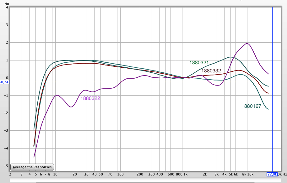

Jerome775 a écrit :J'ai ce micro umm6 qui fonctionne très bien, mais qui n'est pas un microphone calibré a l'unité comme le Omnimic.
Bonjour Jérôme,
Pourtant, en téléchargeant ici
des fichiers de calibration avec des n° qui se suivent, les fichiers sont bien différents.

jimbee a écrit :Jerome775 a écrit :J'ai ce micro umm6 qui fonctionne très bien, mais qui n'est pas un microphone calibré a l'unité comme le Omnimic.
Bonjour Jérôme,
Bonjour Jimbee,
J'ai fait des mesures de Minimax avec ce micro, un ami qui possède Minimax aussi a fait des mesures avec un micro umm6 également et nous obtenons des erreurs à des fréquences différentes moi au-dessus de 10khz lui a 4khz ...
Pour moins de 100 euros il est possible pour le fabriquant de calibré micro 1 par 1 j'ai un doute ?
