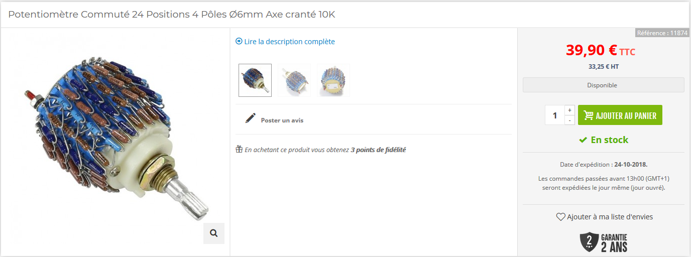

Bonjour Gérard,
Le premier à résistances carbone doit donner un son mate.Le second est équipé de résistances DALE/VISHAY.Ce sont les mêmes que celles utilisées dans le K209+ GF qui ont fait leurs preuves mais en RN55D (puissance inférieure).
Personnellement je prendrai le second.

De plus il semble que pour le premier on a qu'une seule rangée de résistances, donc elles sont toutes en série.

Autre chose, ce deuxième atténuateur...il est nono ou stéréo ? et comment se branche-t-il sur le K209 +
On ne voit pas les pattes de soudure de libre....???

Sur le forum Vert, j'avais lu des mauvais retours de ce type atténuateurs. Apparemment, le sélecteur utilisé n'est pas de très bonne qualité.
Il faut peut-être mieux se tourner vers un truc mieux foutu. Les Goldpoint (faits avec des sélecteurs Elma) ont bonne réputation par exemple. J'utilise dans mon préampli un Khozmo qui marche bien, également.

Bonjour Mikael,
tu peux me donner une référence stp ?
https://www.audiophonics.fr/en/composant...-8686.html
C'est celui-là.......?

Celui de ton lien est un modèle "shunt" à l'impédance variable, ce qui peut poser problème. Les "ladder" ont une impédance constante mais ça coûte un bras. J'ai pris un modèle "série".

gebesoft a écrit :Autre chose, ce deuxième atténuateur...il est nono ou stéréo ? et comment se branche-t-il sur le K209 +
Je n'avais pas fait attention mais il est en 4 voies.Il n'est pas précisé si c'est un linéaire ou un logarithmique.
Mieux vaut laisse tomber.
