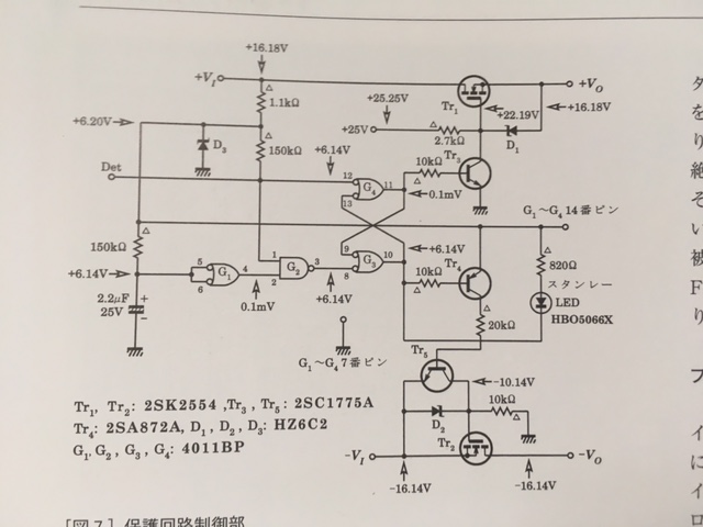

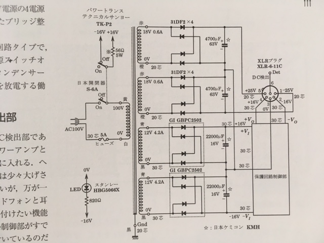

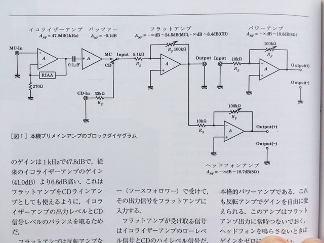

Je suis un peu paumé dans tout ces amplis!As-tu le schéma du 192 ?

Christian,
Oui, les voilà.
Le dernier schéma correspond à l'ensemble préampli No192 + ampli No192
