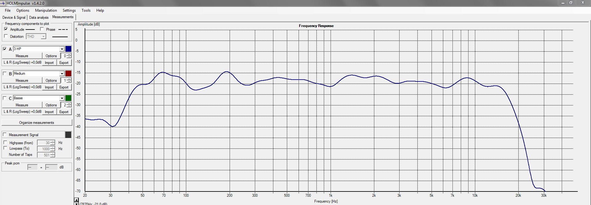

Il suffit de demander... C'était fin mai, depuis, j'ai obtenu mieux depuis en peaufinant l'alignement des HP et en procédant à l'adaptation d'impédance des pavillons de médium. Mesure faite dans une pièce de 60 m2 avec HOLM impulse, 825 avec 515-8G, 1505B avec 291-16 et 2405 Alnico en Aigu orientés à 45¨?.
Mais la mesure ne traduit pas à elle seule l'impression "choc" ressentie à l'écoute par rapport à la fusion des 3 voies.

Vous n'avez pas les mesures par HP ?
la mesure est en 1/8 octave ?
J'ai un 2405 et il monte largement plus haut même à 45¨?, peut-être un problème résistance de contact ampli ou ???

Non pas de résistance de contact... c'est à peu près conforme à la datasheet JBL de l'époque...
Avec ce type de filtre, la mesure par HP pose problème, car c'est justement un filtre série. Il faut donc remplacer le HP débranché par une résistance correspondant à l'impédance du HP.
J'ai d'autres mesures, mais il faut que je remette la main dessus. Il faut aussi faire attention à ces mesures dont le résultat dépend beaucoup de la position du micro. Je m'en sers juste pour avoir un ordre d'idée, mais je finalise toujours à l'oreille.

la mesure de mon système avec le filtre série était très bonne,
même en 1/48èm via SynRTA,
