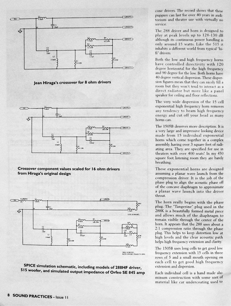

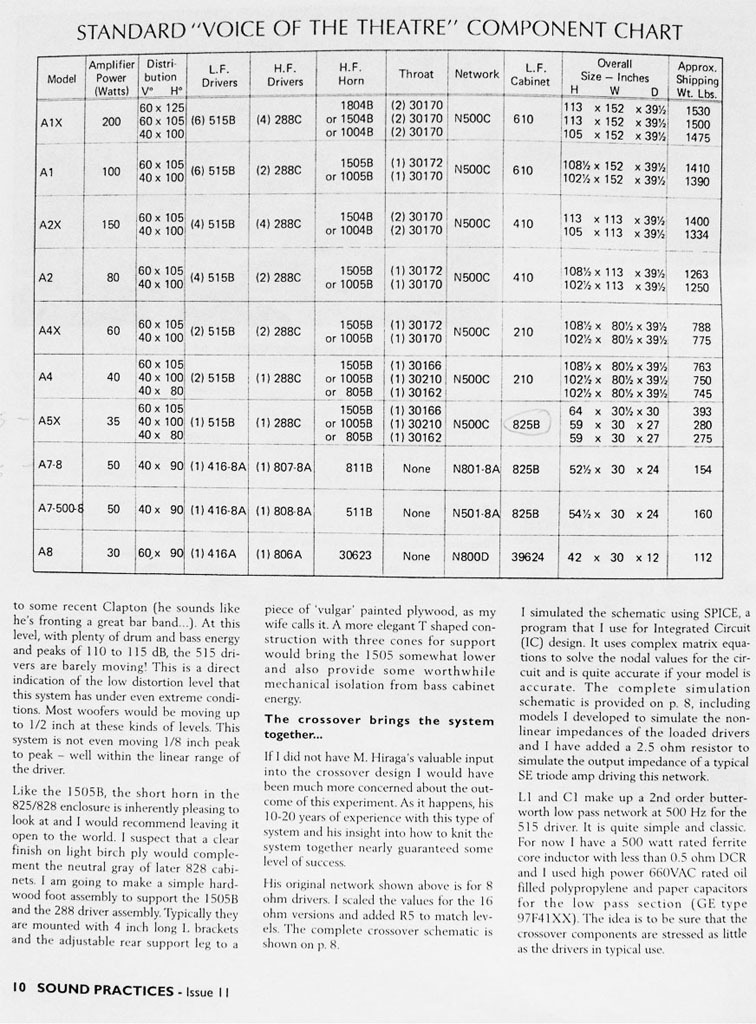

olivecsm a écrit :j'aimerai aussi savoir, si certains sont dans le secret, comment étaient filtrés, montage série, parrallèle... ces deux HPs,
Bonjour Olivier,
Voici en fichier attaché le(s) schéma(s) du filtre de Jean Hiraga pour la VOT (A5).
Ces schémas sont tirés de l'article de John Stronczner dans Sound Practices (Issue 11).
première page:
http://www.audioheritage.org/vbulletin/a...1288814246
page 2 :
http://www.audioheritage.org/vbulletin/a...1288814231
page 3 :
http://www.audioheritage.org/vbulletin/a...1288814239
page 4 :
http://www.audioheritage.org/vbulletin/a...1288814224
page 5 :
http://www.audioheritage.org/vbulletin/a...1288814367
page 6 :
http://www.audioheritage.org/vbulletin/a...1288814359
page 7 :
http://www.audioheritage.org/vbulletin/a...1288814345
page 8 :
http://www.audioheritage.org/vbulletin/a...1288814352
page 9 :
http://www.audioheritage.org/vbulletin/a...1288814523
Cordiales salutations,

Merci beaucoup pour ces réponses, et pour le schéma

par contre le schéma sera difficile à transposer.
