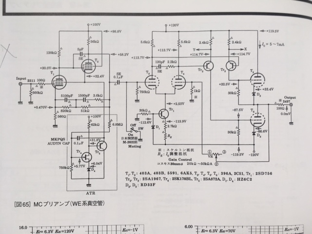

En fait, ce No166 est un appareil construit par un amateur japonais et il n'a pas non plus les sérigraphies d'origine. Je l’ai reçu non fonctionnel, mais avec la promesse du vendeur que ça pouvait marcher! Dans ces cas là, il ne faut jamais acheter, mais bon...
Ce préampli n’a pas d’étage CD ou autres, uniquement un étage phono. Les tubes d’entrée sont des 403A, et l’étage ligne fonctionne avec des WE396.
J’ai fait peu de choses, changé un des tubes d’alimentation WE412A qui ne s’allumait plus et que j’ai eu la chance de trouver au Japon, ajouté le seul élément manquant, le condensateur de liaison de 0.1mf (pas Soshin , mais Matsuzaki...), nettoyé sérieusement les contacts des tubes, et quelques autres, revu une ou deux soudures, et j’ai branché l’appareil. Et ça a fonctionné tout de suite, mais au prix d’un bruit de fond à rendre sourd. �?�
Après avoir revu la dérive, c’était encore un peu fort, mais c’était tout de même devenu acceptable.
Par contre, la musicalité était nettement perceptible malgré la proximité des chutes du Niagara!
Quelques bricoles plus tard, le bruit de fond était encore présent, mais la musique avait pris le dessus.
Certes, je n'ai pas encore su rendre cet appareil le plus silencieux du monde, mais question naturel de l’écoute, il fait très fort.
Je ne sais pas trop quoi faire pour l’améliorer encore, mais j’aimerais bien car il en vaut vraiment le coup.
Si certains peuvent m'expliquer exactement en quoi cette histoire de polarisation consiste, je suis preneur. Voir schéma ci-dessous.
